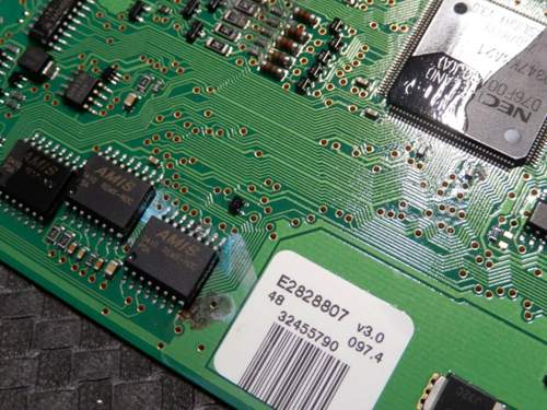

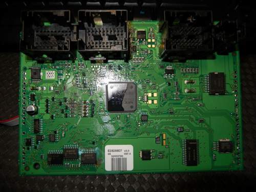

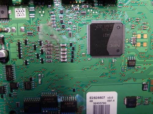

BSI zerlegt, und wohl den Grund gefunden.....
Mal schauen ob das zu fixen ist...

So,Auto hat wieder Servo im Stand.
Das alte haben wir zwar gereinigt und nachgelötet, ohne Besserung.
Gebrauchtes besorgt, Daten übertragen, BSI Fehlerfrei und Servo läuft nach Start 🙂
Fehler erfolgreich und für einen Bruchteil der Kosten von Peugeot beseitigt.

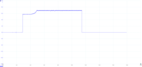

Ich ergänz den Post nochmal, sobald ich mir das nun laufende Signal
angeschaut habe, will doch wissen ob wir nicht einfach mit 12V Schaltplus
ausgekommen wären 🙂 Aber 21 Uhr reicht - kalt,nass,dunkel - aber happy !
So, um das ganze mal abzuschliessen, es Lenkt und fährt tadellos 🙂
Aber wie man in der Anlage sieht, reicht es wenn man in diesem
Problemfall, einfach auf die Leitung 12V Zündungsplus legen kann,
weil das BSI macht wie man sieht auch nichts anderes, es gibt hier
keinerlei "Regelung" - die Regelung erfolgt ausschliessllich über
das Signal der Geschwindigkeit (vom ABS) auf der anderen Leitung.
Diese ist einfach nur ein "Hey, aufwachen, mach mal Grundunterstützung".
