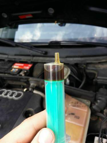

Sry, dass es so lange gedauert hat, musste mir erstmal in der Apotheke das Werkzeug für meinen Krankheitsfall besorgen 😉
Scheint so, als ob es eher passiert wenn es kalt ist, momentan ist es nämlich wieder weg!
Aber hier jetzt die Bilder! für mich sieht es Braun / Gelb aus.
Auf dem Deckel steht dick und fett "nur mineralische Öle". Habe gehört das Grüne sei synthetisch?
Das sollte ich doch definiitv nicht mischen? :/
MfG Philipp

So hat das bei meinem vor 4 Jahren auch ausgesehen.
Habe dann das orginal Öl von Audi eingefüllt und bis heute ohne Probleme kein sirren keine Undichtigkeit also alles bestens😁 Das gleiche beim Golf meiner Frau vor 1 1/2 Jahren gewechselt alles super.
"nur mineralische Öle" soltte davon abhalten ATF Getriebeöle einzufüllen.
Gruß Robert

Also: neues Grünes bestellen und nach und nach das alte aus dem Behälter und gegen neues ersetzen?
MfG Philipp
So hab ich es zumindest gemacht du hast den Vorteil es wird nichts geöffnet und nichts wird undicht.
