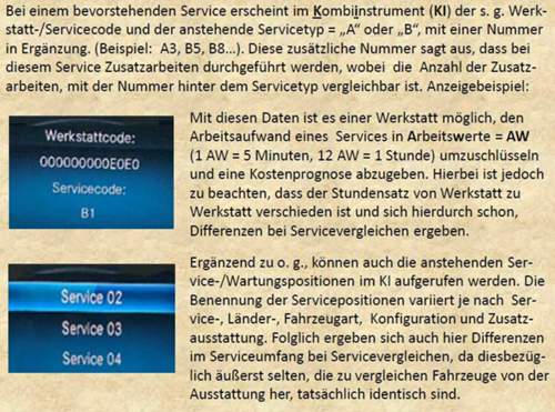

Themenstarteram 19. Oktober 2021 um 10:08
@DieterW247
Scheinbar ist der Bremsflüssigkeitswechsel nicht durchgeführt worden. Zumindest ist er nicht extra ausgewiesen.
Die Durchführung eines Services richtet sich nach dem s. g. Werkstattcode (Siehe Bildanhang 1), der vom Serviceberater bei Auftragsannahme im Kombiinstrumnet (KI) ausgelesen wird. Es könnte somit sein, dass entweder im Werkstattcode kein Bremsflüssigkeitswechsel enthalten war, der Werksattcode falsch zugeordnet, oder nicht abgelesen wurde.
Das ich darauf nicht geachtet habe. Bei all meinen Fahrzeugen war dies in einem 2- Jahres Intervall nötig. Sicher auch bei MB.
Siehe Bildanhang 2, sowie den Linkverweis auf alle Servicehinweise in diesem Thread.
wer_pa
