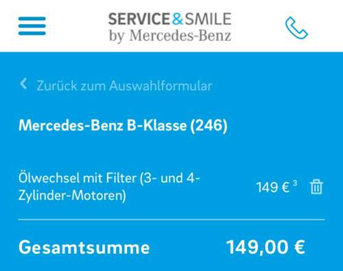

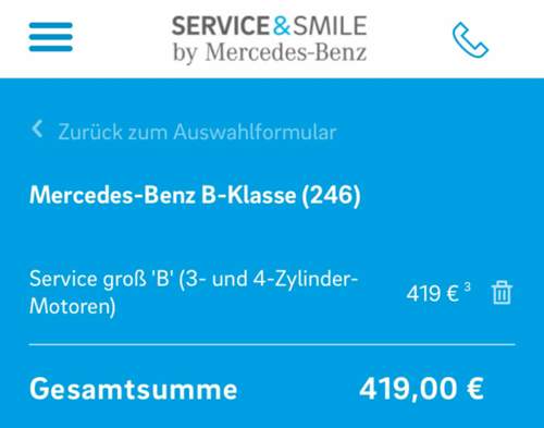

Nur mal als Anregung...
@signaturv50
"Anregung" ist bei der Angabe "3- und 4 Zylinder Motoren" gut (:-)))
Kannst du bitte mal den Link zu der Angabe posten.
Zu beachten wäre noch, das zu jedem Service unterschiedliche fahrzeugspezifische Zusatzarbeiten zu erledigen sind, die sich u. a. nach der Zusatzausstattung oder zuvor durchgeführten Servicearbeiten richtet. Ohne die Fahrzeugdaten und den Werkstattcode (hinter dem sich die fahrzeugspezifischen Zusatzarbeiten verbergen) zu kennen, kann es sich bei dem Angebot eigentlich nur um eine pauschale Preisidee handeln.
