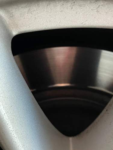

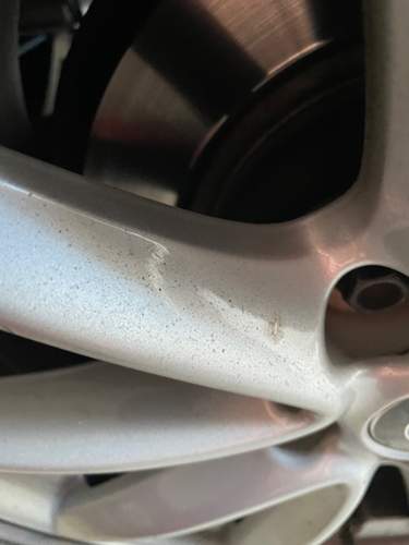

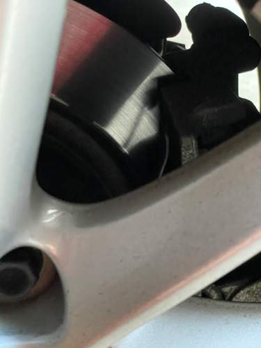

Themenstarteram 18. Februar 2023 um 16:07
Hallo Community,
Ich hab einen Termin gemacht. Bremsen - in meinem Fall die Beläge sind ja auch sicherheitsrelevant. Ich habe wenig bis keine Ahnung davon. Riefen oder so habe ich keine gespürt, als ich mit dem Finger über die Scheibe gegangen bin. Ich habe mal Bilder davon gemacht.
