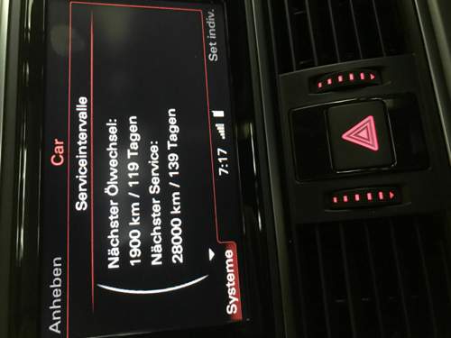

Hallo
Nun bin ich etwas verunsichert.:)
War heute beim Service (Ölwechsel und Pollenfilter).
Nun habe ich ja den flexiblen Ölwechselservice.
Eigentlich müsste das MMI ja jetzt anzeigen:
Öl ca. 30.000 Km / 730 Tage
Service ca. 15.000 / 365 Tage (wegen Bremsflüssigkeitwechsel nächstes Jahr)
Er zeigt mir aber genau umgekehrt an.
Also Ölwechsel in ca. 15.000 Km / 365 Tage
Service in 30.000 Km / 730 Tage
Was ist da falsch gelaufen?
Wo genau sehe ich im VCDS, ob ich fix oder flexibel drin habe und vor allem wie wechsle ich im Fall des fixen wieder auf flexibel.
Über den Punkt "Servicerückstellung" zeigt er mir immer einen Fehler an, dass er das Steuergerät nicht lesen kann und ich direkt über das Stg. 17 rein muss.
Dort ist es aber so, dass ich "nur" WIV zurücksetzen kann --> bracht nichts Ölwechsel blieb bei 15.000 Km / 365 Tage oder ich kann die Inspektionsintervalle höher niedriger setzen.
Was genau muss ich machen, um es auf flexibel zu stellen?

Nee sieht aus als wüßte das niemand. Geh mal bei Ölqualität rein. Wenn ich es dort auf schlechte Qualität umstelle dann geht er auf 30000km. Das ist zwar unlogisch aber .......! Aber wo man nun sieht ob es LL oder Fest ist keine Ahnung.
Hey Danke Dir. Ja, das war es dann schlussendlich.
Ölqualität auf gut stellen und schon klappt’s.:)
Danke trotzdem für Deine Hilfe.
Ich war gestern beim Service 90000er. Der Intervall steht jetzt auf 30000km und 150 Tagen. Ich kann doch nicht nicht in einem halben Jahr schon wieder zum Service ??
