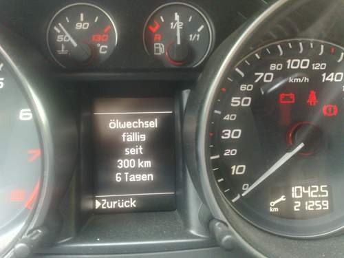

mittlerweile ist kaum ein Jahr vergangen (Erstanmeldung 12.6.2008) und mein TTS Cabrio hat schon 21.000km darauf,
seit ca. 20.500 km leuchtet die Serviceanzeige (Schraubenschlüssel).
Nach Suche in meinem Boardbuch finde ich dort Serviceintervalle von 30.000km / 2 Jahre,
was nun? Teurer Ölwechsel (beim Freundlichen) oder billiger Ölwechsel (z.B. Tankstelle)
oder gleich bis 30.000km warten?!
Wer hat ein ähnliches Problem und Tipps?

Das allerdings frage ich mich auch? Ich fürchte audi_tts hat ein ganz anderes Problem! Das ist nicht der Hinweis auf den Ölwechsel oder Inspektion, da ist was anderes faul!
audi_tts, schau dir mal das Symbol genauer an. Setz mal die Brille auf! Im Handbuch und auch in der Kurzanleitung sind alle Kontrollleuchten, auch nach Farbe geordnet, beschrieben.
Und was den Öl-Service betrifft: Wann du diesen durchführen musst, sagt dir das FIS im Klartext, wenn du die Zündung anmachst, oder während der Fahrt am rechten Taster neben dem FIS ziehst! Der LongLife-Service ist ein variabler Service, der sehr individuell aus verschiedenen Daten (Anzahl Kaltstarts, Ölerwärmung, Fahrweise, Ölsensor in der Wanne usw.) ermittelt wird. Dass heisst auch, dass max. 30000 km oder 2 Jahr nur möglich nur dann möglich ist, wenn man ausschließlich lange Strecken fährt. Sobald auch Kurzstreckenbetrieb hinzu kommt, verkürzt sich das Intervall immer mehr!

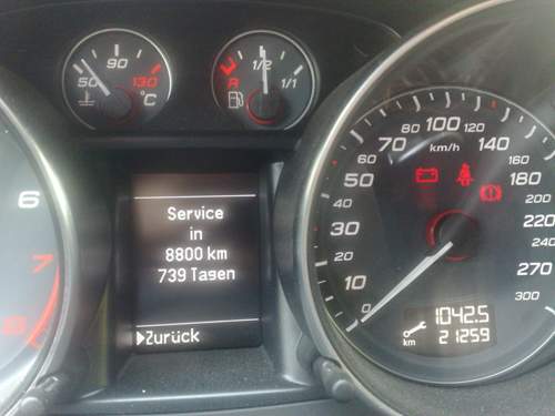

Was mich jetzt allerdings noch stutziger macht, ist die Anzeige auf dem 2. Foto,
steht dort glatt: Service in 8.800km oder 739(!!!) Tagen,
die dürften hier schon wieder vom Ölwechsel ausgehen, der ist aber noch gar nicht gemacht worden ...
Diese Anzeige dürfte einfach falsch sein...
Nimm bitte mal das Service-Heft und lies auf den ersten Seiten mal sehr aufmerksam zum Thema LongLife!
Es gibt 2 Service-Intervalle: Öl-Service und der Inspektions-Service. Letzteres ist das, was du uns da gerade vorgelesen hast, ist aber NICHT der Öl-Service! Bitte also auseinander halten!

NEIN, brauchst du auch nicht! Öl-Service und Inspektion-Service müssen nicht zusammenfallen! Bei der Inspektion wird nicht zwangsweise Öl gewechselt!!!! Lies bitte dazu im Service-Heft nach!!!
ne es gibt 3 Service Ereignisse.
Kann man auf den Bildern auch gut sehen.
1. Bild sagt, dass der Ölwechsel Termin schon um 300 km oder 6 Tage überzogen ist.
Wäre also vor 300 km fällig gewesen.
Bild 2 zeigt 2 verschiedene Service Ereignisse die unabhängig von einander sind.
2. Bild sagt, dass in 8800 km der 30.000 km Service fällig ist. (sonstige Arbeiten ohne Ölwechsel)
und dass in 739 Tagen der Zeit abhängige Service fällig ist. ( z.B. Bremsflüssigkeitswechsel)

Ab zum Ölwechsel!
Günstiges Öl gibt es in der Bucht. Alles weitere kannst du im entsprechenden Beitrag finden, das wurde alles gerade letzte Woche ausführlich diskutiert.
Du solltest unbedingt den Ölwechsel durchführen lassen, denn wenn Dir in 1000 km (mal übertrieben) der Motor um die Ohren fliegt, kann dir Audi u. U. bei der Garantie einen Strich durch die Rechnung machen, weil Du zu spät zum Ölwechsel gefahren bist. Bis 30K würde ich auf gar keinen Fall warten.
Ist, wie vorgenannt, auch nicht zwangsläufig alles ein Abwasch. Wenn Du ständig "Wilde Sau" spielst, dann schickt dich der Bordcomputer auch schon eher als 30.000 km zum Service, weil er halt das Verschleissfördernde Fahren erkennt....sollte zumindest so sein.
Das steht wohl irgendwo im Kleingedruckten, dass ein Longlife Intervall im günstigsten/normalen Fall erst bei 30.000 km ist, kann aber auch alles ein wenig früher auf einen zukommen und hängt halt von der eigenen Fahrweise ab.
