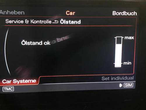

Ich schaue gleich mal nach und füge ein Foto hinzu. Auch vom Service laut Bordcomputer.
Öl muss jedes Jahr gewechselt werden.

Fotos anbei
Eine vollständige Füllung sind 8,7l mit Filter. Die Differenz zwischen der oberen und unteren Anzeige im MMI beträgt 1,3l

Dann sollte doch bei 1,3 Liter und meiner Anzeige der Verbrauch in Ordnung sein. Ich schätze mal den Verbrauch laut Anzeige auf 0,3-05 Liter
Wie gesagt es liegt an der Fahrweise. Wenn man gerne mal das rechte Pedal auf die Fußmatte drückt dann sollte das i. O. sein.
