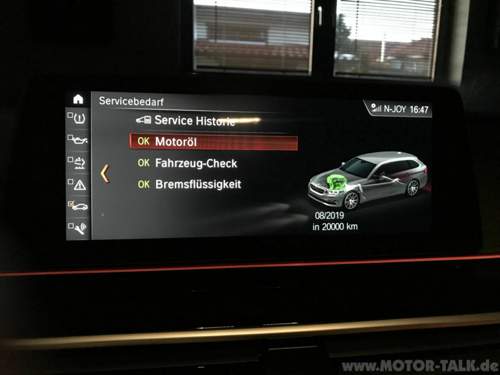

Ich habe heute mal in mein Servicemenü nachgeschaut und habe festgestellt, das da
keine Bremsbelagsverschleißanzeige vorhanden ist. Wie ist es bei euch? Oder gibt es die nicht mehr. Habe mal ein Bild von meiner Serviceanzeige beigefügt.

Sieht bei mir genauso aus.
Gibts nicht mehr, war wohl zu ungenau...
Themenstarteram 12. November 2017 um 0:00
Und wie wird man jetzt vorgewarnt?
Mit einer Warnmeldung im Display, so wie bei allen anderen Autos. Die km Anzeige war ja ein Scherz so ungenau wie die war, hat nur schön und wichtig ausgeschaut mehr nicht. In den Bremsbelägen ist ein Widerstand reingeklipst, wenn der die Bremsscheibe erreicht und angeschliffen wird kommt die Meldung und dann hast du noch einige Tausend km zeit um zu tauschen.
