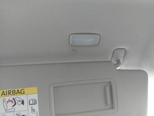

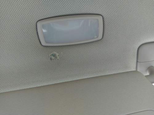

@BlackRLTouran schrieb am 12. Januar 2019 um 09:13:11 Uhr:
Bei uns sah es nach der Aktion so aus....
Kommt da noch ein Bild ???
Jetzt..
Imag1959
Imag1958
Antwort Werkstatt: das kann nicht sein, das waren wir nicht, Da kommen wir nicht hin...
Wie bekommt man sowas hin? Hat er versucht mit einem Stechbeitel die Lampe zu demontieren und ist abgerutscht?
Keine Ahnung, sie hätten ja in dem Bereich ja nichts gemacht. Die gehen echt auf Dummfang.
Also bei Abgabe unterzeichnen lassen das vorher als i.O. ist und zusätzlich Fotos machen :mad:
Wäre wohl besser, aber immer das Auto abscannen bevor ich es in die Werkstatt bringe? Vor allem wegen etwas ganz anderem, und sie müssen eine Rückruf Aktion machen und dann sowas.
Die Lampen müssen aber raus, Kabel muss ja ab um den Himmel zu lösen
