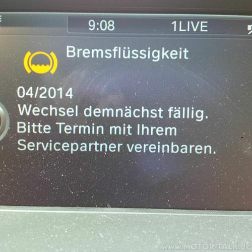

Hallo Leute,
Mein X1 ist zwar genau 3 Jahre alt, nun kommt beim starten immer die Meldung "Service April 2014"
Was ist hier zu tun, bzw. was muß gemacht werden, vielleicht auch eine Kosten Info?
gruß clain

TÜV vielleicht ???
Der ist erstmals nach 3 Jahren fällig.
Hast Du iDrive, bzw. Navi? Dann kannst Du unter Fahrzeugeinstellungen nachsehen was an Service fällig ist.
Wenn Du nur Bordcomputer hast, muss Dir jemand anderes helfen 😉
Spontan fällt mir noch ein, dass der Bremsflüssigkeitswechsel nach 3 Jahren fällig ist.
hallo,
auch ohne Navi kann im BC im Menuepunkt Service durchgescrollt werden und da wird dann auch angezeigt, was das Auto will. BA zur Hilfe nehmen.
BTW: Bremsflüssigkeit wird alle 2 Jahre gewechselt, zumindest, wenn die früher erreicht werden als die jeweils 30000km.
Ich denke auch, daß der Servicehinweis sich auf den TÜV-Termin bezieht und den kann man sogar selber im BC-Menue ändern😎, steht auch in der BA, wie das geht.

hallo,
schön für dich. Bei meinem X1 von 3/2010 war der 1. Service 2012 fällig (15300Km) und da wurde auch nach Vorgabe von CBS die Bremsflüssigkeit getauscht. Jetzt nach 4 Jahren (3/2014, 29000km insgesamt) ist der Tausch der Bremsflüssigkeit gemäß CBS wieder fällig.😠 Ich lasse die Serviceintervalle durch eine BMW-Vertragswerkstatt durchführen. Und bei meinem Mini aus 2009 mit weniger Kilometer war es genau so, alle 2 Jahre Bremsflüssigkeit gewechselt.

Bei mir ist das genauso! Mein X1 6/13 zeigt im Display unter Fahrzeuginfo "Service Bremsflüssigkeit" 6/15 an! Also auch nach 2 Jahren oder 30000km.
Gruß Nierenfahrer
Keine Ahnung warum das bei mir anders ist!? s. Bild-Anhang
Bild #206889796
Nierenfahrer
Hallo, ich muss meine Aussage korrigieren! Um auf Nummer sicher zu gehen, habe ich heute im Fahrzeug den Service Bremsflüssigkeit aufgerufen und siehe da, unter Fahrzeuginfo wird im Display folgendes angezeigt: " Bremsflüssigkeitswechsel spätestens 6/16"! Demnach ist der Wechsel erst nach 3 Jahren fällig!
Gruß Nierenfahrer

auch bei meinem X1 (7/11) ist der Wechsel der Bremsflüssigkeit für Juli diesen Jahres angezeigt,
also auch nach 3 Jahren.
Gruß Falcon_H
