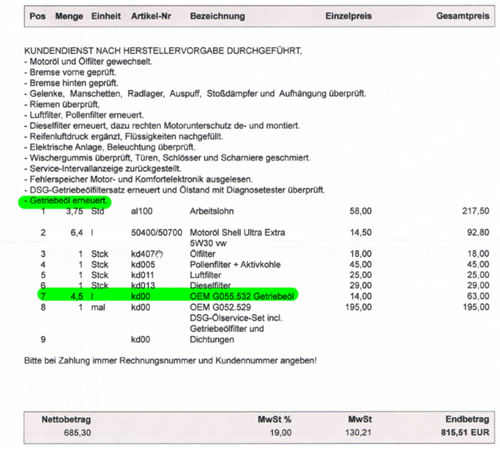

Ich hatte meinen A6 (3.0 TDI, 245PS) vor ca. 2 Wochen zur 120Ter Inspektion (inkl. DSG-Ölwechsel). Zusätzlich habe ich auch das Getriebeöl wechseln lassen. Ich war in einer freien Werkstatt bei mir im Ort.
Die Rechnung hänge ich mal an.
