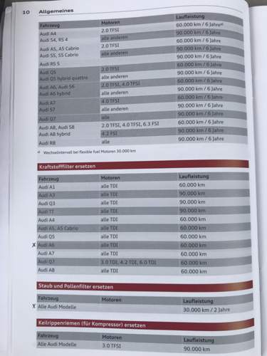

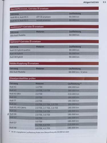

Wenn man per myaudi oder halt dem Serviceheft weiß was gemacht wurde, dann kann man im Serviceplan nachschauen was fällig ist. Manche Arbeiten sind alle 30.000 km fällig und mache alle 60.000 km, teilweise geht es auch nach Jahren, z.B bei der Bremsflüssigkeit. So kann man herausfinden, was als Nächstes zu machen ist. Meine bevorzugte Audi-Werkstatt ist da auch sehr hilfsbereit, wenn ich Fragen zu dem Thema habe.
Hier zur Erhellung Auszug aus dem Serviceplan:
