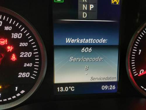

@OLatz schrieb am 28. März 2019 um 11:01:32 Uhr:
Zwei neue KV habe ich bekommen, der letzte wird morgen "in" der Werkstatt gemacht weil der Meister einen Code brauch den man am Lenkrad abliest und er mir nicht erklären wollte, wie das gemacht wird.
Kann ich dir aber erklären: Schlüssel auf Stellung 1, KI Grundbild auf Tagekilometer stellen. Dann die Tasten "Anrufen" und "Ok" gleichzeitig drücken und festhalten (Anrufen zuerst drücken, sonst stellst Du den Tageskilometerzähler zurück 😉 ). Und schon erscheint ein Werkstattmenü!

Super, ich Danke dir, hat geklappt. Steht da Werkstattcode E0E
Gleicher Werkstattcode wie meiner gewesen.
Im Werkstattmenü sieht man auch welche Service Zusatzarbeiten fällig sind.
Man kann die soweit ich weiß auch dort bestätigen wenn man z.B. den Staubfilter selber wechselt oder die Bremsflüssigkeit wo anders erneuern lässt, dann ändert sich der Werkstattcode entsprechend.

Auf Seite 23 sieht man die Serviceübersicht.
Laut der Datei ist der Code für den Staubfilter Service 6. falls dir dieser nicht angezeigt wird dann ist er in Service 2 - Großer Grundservice B integriert.
Ansonsten ist der Staubfilter ja als extra Position auf deinem Kostenvoranschlag aufgeführt, diese dann einfach weglassen und nur Service B und Bremsflüssigkeit erneuern durchführen lassen.
Als der Service B mit dem Staubfilterwechsel fällig waren, wurde angezeigt:
