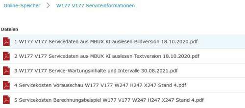

Weiter Informationen (z. B. Kostenvorausschau) sind hier benannt.
https://www.motor-talk.de/.../...cedaten-aus-dem-mbux-ki-t6963873.html

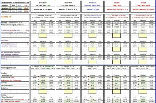

Geplant sind (ohne Plus-Paket):
- Service B durchführen (13 AW) ggf. + (Service Plus = 3 AW)
- Dichtring (ca. 0,95€)
- Teilersatz Filtereinsatz (ca. 18,00 €)
- Aktivkohlestaubfilter (ca. 58,00 €) + (1 AW ca. 10,30 €)
- Ölwechsel (Premiumöl) Mehrbereichsmotorenöl 229.52 (ca. 170,00 €)
- Bremsflüssigkeit erneuern (85,20 netto) (8 AW bei autom. ca. 82,40 € + ca. 18 € Bremsflüssigkeit)
Service "B" = 22 AW o. Plus Service = ca. 227,- €
Service "B" = 22 AW m. 3 AW Plus Service = ca. 258,50 €
Serviceumfang/-positionen und Kostenvorausschau Siehe Anhang
