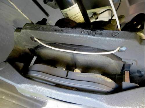

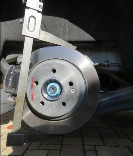

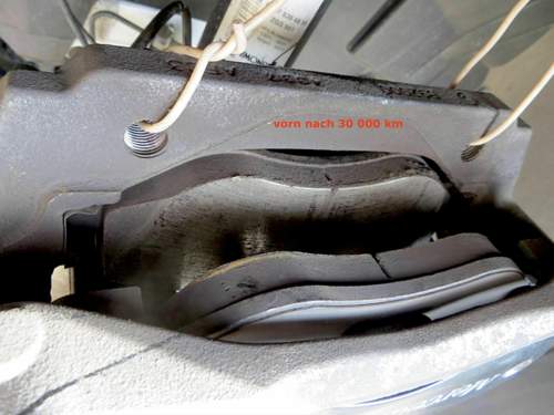

Zumindest scheinen die Beläge hinten schneller runter zu sein als vorne.
@Tommioderdso schrieb am 3. September 2018 um 17:49:30 Uhr:

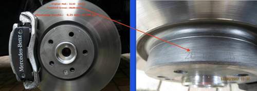

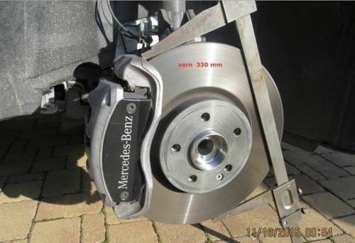

Die Abnutzung der Beläge & Scheiben ist vorn eindeutig etwas höher:
Beisp. für 20 & 30 000 km
Bildschirmfoto-2018-09-03-um-19-29-33
Bildschirmfoto-2018-09-03-um-19-30-24
Bildschirmfoto-2018-09-03-um-19-31-44
+4
Bei mir wurden jedenfalls beim Service B bei ca. 60000 km die Beläge hinten gewechselt. Von Vorne hat Niemand geredet. Mein Fahrzeug hat die Distronic plus und die große Bremse.
Vorn hast du auch volle 4 mm zum runter - hobeln auf der Scheibe und 10 mm auf den Klötzern.
p.s.: ... bist aber trotzdem sehr materialschonend unterwegs, denn 60 000 km ist optimal.
Die hi. Scheibe ist neu auch nur 12 mm dick und darf bis 9 mm geschruppt werden ( Verschleiß ist sehr von der Beladung, hi abhängig)
