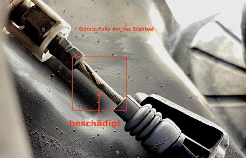

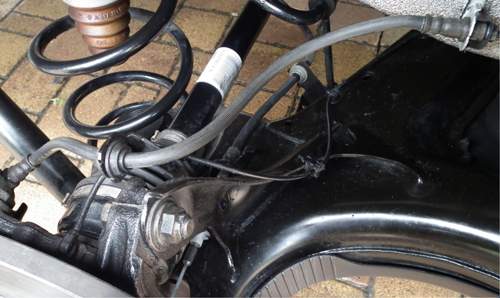

wo ist dieses seil denn sichtbar? hinterachse? links/rechts? liegt das normalerweise immer blank?
Das auswechselbare Seil-Endstück (re & li hinter der Brems-Trommel /Bremsscheibe ) kann beim reinigen der elektr. Parkbremse einfach ausgewechselt werden.
Alternative: alle 6 Monate kräftig einfetten, wenn die Hinterräder runter sind.
Schutzmantel gerissen
Ersatz-Stahlseil 3,2 mm
Umfeld: Parkbremse

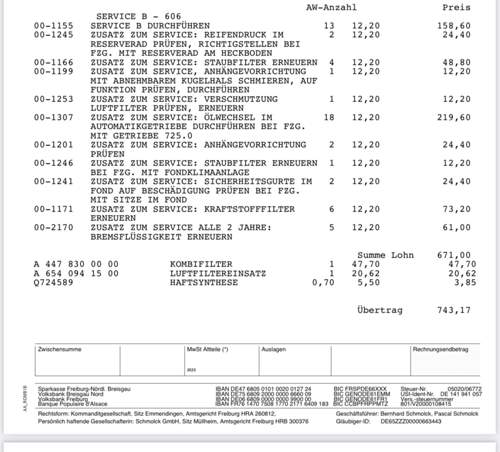

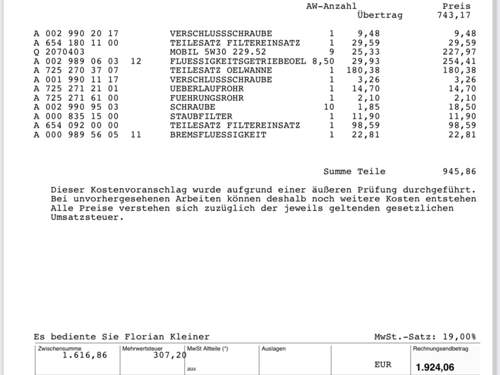

habe einen KV für meinen V bekommen zum Service-B und habe jetzt erstmal schlechte Laune. Stelle das PDF mal rein und freue mich über eure Rückmeldung was vielleicht gestrichen werden kann bzw. wo ich sparen könnte.
Vielen Dank

Selbe wie bei mir! Und ich hab das Öl selbst mitgebracht!
Wir haben unsere V Klasse jetzt verkauft! Ich werde doch ein Firmenwagen nehmen auch wenn es kleiner ist! Aber ich habe keine Lust mehr mich wegen sowas zu ärgern...
Hallo Kev,
also wirklich! Was sind das für Preise? Ich bin mir bewusst ein teures Auto zu fahren, aber 2000€ für einen Service sind wirklich hart.
Hallo Heinenberg,
die grösste Ersparnis bei uns war ein zweiter Kostenvoranschlag von nem anderen Händler. Dann haben wir "einfacheres" Öl, auch nach MB Freigabe, hat irgendwas um die Eur 8,xx pro Liter gekostet. Zusatzarbeiten (schmieren AHK, Überprüfung Gurte hinten, Luftdruck Reserverad) hat er extra angefragt und wir haben das weggelassen. Kleinvieh, aber auch das macht ja auch Mist. Der Service B ist halt teuer wegen dem Getriebeölwechsel.
VG
Einfacheres Öl geht in dem Fall nicht mehr, da OM654…
Auch muss hier beim Getriebeölwechsel die ganze Wanne getauscht werden, früher hat der Filter und die Dichtung gereicht…
Alles in allem aus meiner Sicht nicht Zuviel drauf. Über den Preis je AW von 12,20€ netto sprich 174€ brutto die Stunde kann man wohl streiten. Scheint ein PKW Betrieb zu sein.?
@Heinenberg - (1) Beherzige den Tipp und hole Dir von umliegenden MB-Werkstätten einen Kostenvoranschlag ein und vergleiche. Habe ich auch gemacht. Zudem sollte es eine Werkstatt für Transporter sein, die sind günstiger als die rein auf PKW fokussierten Werkstätten. Der Dir vorliegende AW- bzw. Stundenpreis von 12,20 netto bzw. 174 Euronen brutto ist schon extrem hoch. Ich habe im vergangenen Jahr beispielsweise 8,75 bzw. 125 Euronen bezahlt. Selbst wenn ich auf den Vorjahrespreis 'mal 10% Inflationsausgleich draufschlage, wäre die Differenz zu dem Dir genannten Preis bei 55 Arbeitswerten rund 170 Euronen brutto.
(2) Das Motoröl online kaufen und anliefern. Mache ich auch, ich kaufe "A000989670511ANXD 9 Liter Original Mercedes-Benz Motoröl 0W20 MB 229.71 9L" regelmässig bei einer MB-Werkstatt, und zwar hier https://www.ebay.de/itm/125893525887?... . Wenn Du so ein dünnes Öl nicht fahren sondern das Dir im vorliegenden Kostenvoranschlag genannte dickere 5W30 nehmen willst, schau hier https://www.ebay.de/sch/i.html?... oder auf anderen Plattformen. Ich allerdings bin mit dem dünnen 0W20 sehr zufrieden. Die Ersparnis gegenüber dem Dir im Kostenvoranschlag genannten Preis liegt bei rund 170 Euronen brutto.
(3) Die Arbeiten, die Du selbst machen kannst/willst (beispielsweise Reifendruck, Sicherheitsgurte, Wischwasser), ausdrücklich abwählen.
