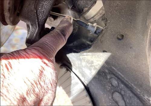

.Der größte Schwachpunkt an der W447 Parkbremse ist das 3 mm Stahlseil, es liegt nach mehreren
Jahren frei im "Schußfeld" von Dreck und gefräßiger Salz-Lauge:
... da hilft einzig ein Kübel Schmierfett + langer Eckenpinsel -
... 2 x jährl. kräftig einschmieren - wenn die Räder gewechselt werden.
Da das Entrosten der umliegenden Eisenteile nicht mit dem aufgebrachten Metallschutzlösung als Endlösung hilft:
... mein Vorschlag - wenn die Räder entfernt sind:
... wieder der Eckenpinsel und der 5 kg Marmeladen-Eimer voll Schmierfett und alles einschmieren, dann hält das Fahrzeug Jahrzehnte, wie dieser Oldtimer Skoda Felicita aus 1972 ! (Bild 1 )
Skoda 51 Jahre alt
W447 8 Jahre alt aus 3/15
Dto.
+3
Danke @Pahul! Ich dachte der größte Schwachpunkt ist das Spreizschloss am Ende des Seils, das fest gammelt. Aber vermutlich hilft das Fett auch dabei zu verhindern das überhaupt Salzwasser an das Spreizschloss gelangt.
Das Spreizschloß prüfst du von außen, beim betätigen der Motorparkbremse ist das Seil ganz straff (geparkt) wenn Parkbremse angeknallt ist ... wenn du dann mit Affengriff (Fahrstufe N /Fußbremse getreten / Taster gezogen / Zündung EIN das Seil ohne durchzuhängen mit Finger so 1-2 cm rausziehen kannst, bewegt sich dein Spreiz-Schloß noch hinreichend leicht, da die Rückzugsfedern in Trommelbremse noch schaffen gegen die überall beginnende Innen-Korrosion zurückzuziehen.
Wenn nicht - Trommel aufmachen entrosten & pflegen !
2. Prüfpunkt: die hintere Scheiben/Trommel darf niemals mehr als handwarm werden, bei vernünftiger Fahrweise nach 10 - 30 km.
Die Doppelte Bremskraft geht immer auf die belüfteten vord. Bremsscheiben ... hier kann es deutl. wärmer sein.
Anfassen bis 55 Grad immer mögl.

@Pahul schrieb am 3. Mai 2023 um 17:20:54 Uhr:
Denn Gedanken mit dem Schmierfett hatte ich auch schon, allerdings war ich mir nicht sicher ob es mehr oder weniger richtig ist das Seil komplett damit zu schmieren.
An die Scheibe kann es ja nicht, da dass Blech davor ist.
Wie lange schmierst du das ganze schon ein?
Seit fast 2 Jahren wenn im eiskalten Oktober die Winterreifen aufgezogen werden.
Mit Metallschutzlack versch. Hersteller trocknet um Gefrierpunkt absolut nix.
Der Rost schaut dich spätestens alle halbe Jahre durch die abgedrückte Farbe wieder an.
Also bleibt nur ein gutes Pfund belieb. Schmierfett und 2 x jährl. drauf damit.
Die ganze Mischung mit Straßendreck durchsetzt ergibt einen recht dicken Schutzfilm, welcher die
Eisenteile einigermaßen vor dem schlimmen Rost-Anblick schützt.
Alles vergleichbar mit der 2x jährl. professionellen Zahnreinigung für knapp 100 €.
Alle 6 Monate geschaut findet der Zahnklemptner kaum ein neues Karies-Loch.
