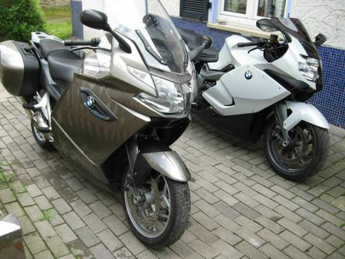

Ich habe das 911 gekauft, weil ich nicht nur eine F 800 GS habe. Ich habe noch zwei weitere, darunter eine deutlich komplexere BMW; weitere kommen evtl. hinzu, denn ich fahnde noch nach einer 1200 GS. Für mich ist das Gerät für 280 Euro eine sehr gute Investition gewesen.
Ich habe auch nicht das know-how und den Nerv, mit irgendwelchen Chinatools an teuren Bikes herum zu murksen und am Ende was zu zerschießen. Ich stöpsle das Teil ein, starte das Programm und fertig. Das ist easy.
Du kennst Dich da besser aus.
Ich habe das Kästchen auch auf Tour dabei, wenn mal irgendwas mit der Karre ist, kann ich mein ideapad auspacken und den Fehlerspeicher auslesen. Zudem kann ich damit die Wartung an zwei weiteren BMW-Motorrädern von Bekannten machen, die auch entsprechend honoriert wird. Für mich hat sich die Investition schon längst amortisiert. Und wenn der Kollege mir einen Fuffi gibt, dass ich seine Kiste komplett checke (das kann das Tool), das Öl und die Filter wechsle sowie anschließend das Serviceintervall zurück setze, spart er im Vergleich zur Werkstatt runde 500 Euro. So eine K 1300 S gibts ja auch nicht für lau.
Abgesehen davon machen die 280 Euro in der Relation zu dem fünfstelligen Betrag, den ich für die 1300 GT bezahlt habe, den Kohl auch nicht fett.
