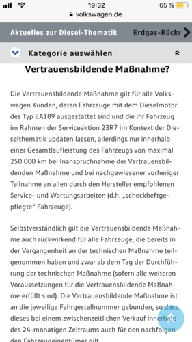

Seit 5 Tagen das Update drauf und prompt geht die Motorlampe nach 300km an. Die Diagnose von freundlichen, Lamdasonde defekt muss ausgetauscht werden, Kostenpunkt 270€ keine Kulanz
Bin mal gespannt was noch auf mich zukommt
@Gianga schrieb am 1. Februar 2019 um 15:22:52 Uhr:
Hast du mal nach den "vertrauensbildenden Maßnahmen" gefragt?
Genau. Steht sogar an erster Stelle auf deren Homepage. Erweiterter Kulanzantrag!
F800dac2-19f4-4d61-9781-8c4401d0cc20
@xavair1 schrieb am 1. Februar 2019 um 18:12:42 Uhr:
Ja, sofern man unter 250.000km auf der Uhr hat ;-)
@kone-andy schrieb am 03. Feb. 2019 um 01:39:58 Uhr:
steht das auch da irgendwo???
Wurde mir so gesagt. 2 Jahre oder 250TKm
Thorsten
Auf der VW Homepage
06c860c5-7394-442c-b844-e479395b89d9
Na super. Dann fallen wir da auch raus. Aber Hut ab und klopf auf Holz. Bis auf das laute Nageln, die häufigeren Regenerationen und bestimmt auch geringfügigen Mehrverbrauch gibt es bei uns bisher keine Probleme.
@marcusr1 schrieb am 3. Februar 2019 um 12:54:38 Uhr:
Ja, das ärgert mich auch,... bei uns hat sich das ganze zwar von der Funktion her etwas gebessert, sprich die Regenrataionen sind jetzt im Schnitt wieder bei 300km und auch der Mehrverbrauch, der Anfangs signifikant war, hat sich nun wieder fast auf normal eingependelt. Mir scheint es so, als habe sich die neue Software an den Motor adaptiert,... wie auch immer, leider brennt jetzt seit letzter Woche wieder die Motorlampe, obwohl alles soweit funktioniert,... ich hoffe auch auf nix Schlimmes.
@xavair1 schrieb am 03. Feb. 2019 um 11:16:52 Uhr:
Auf der VW Homepage
krass, das wusste ich bisher noch nicht. Ist hier jmd dabei der mit Problemen und über 250 tkm von VW abgewiesen worden ist??? oder sehen die das vielleicht etwas locker? ach was red ich da :D VW wird die mit hohen Laufleistungen geupdateten Kisten nun sicher offiziell im Regen stehen lassen
Also ab 250.001km gilt die Maßnahme nicht mehr. Wie VW agiert, sollte bekannt sein. Bei dieser Laufleistung aber meiner Meinung nach auch verständlich.
@xavair1 schrieb am 3. Februar 2019 um 18:53:25 Uhr:
Für mich nicht. Wenn das Fahrzeug trotz hoher Laufleistung makellos funktioniert hat und die Probleme erst durch das Update ( welches auch eine noch höhere Umweltbelastung bewirkt) entstanden sind? Da stellt sich VW selbst ein Bein. Was bspw. auch bei den Euro6 B6 an Problemen los ist... Traurig
Ich werde über den telefonischen Kundenservice bei vw einen kulanzantrag stellen, weil erst 5 Tage nach dem Update der Fehler mit der lamdasonde erschienen ist und ich nicht bereit bin 270€ zu zahlen
