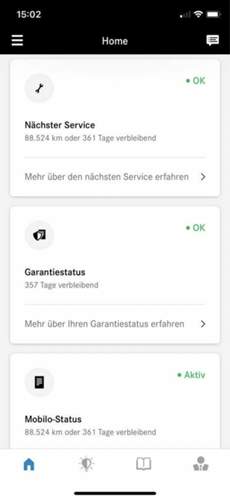

Ist schon komisch, ich war im Juli beim Service in einer Mercedes Vertragswerkstatt und jetzt hab ich durch Zufall gesehen das ich in 50 Tagen einen A7 Service machen soll, ich habe eine Laufleistung von ca. 12000 km im Jahr. Ich finde es schon etwas Komisch
