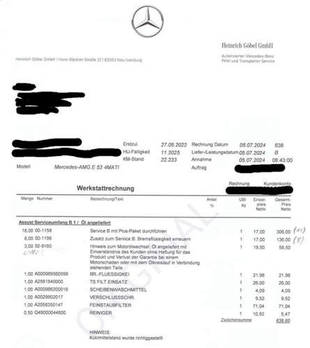

E53 C238 05/2022 22200km
Service B1 mit Bremsflüssigkeit in Frankfurt - obwohl ich das Öl mitgebracht hatte 760 EUR brutto - da hab ich nicht schlecht gestaunt. Plus Paket hatte ich eigentlich abgewählt, wurde mir trotzdem berechnet (sind glaube ich 3 AWs + Material?). Hab mich natürlich beschwert.
Klar, dass die AMG Sätze höher sind, aber 17 EUR netto/AW sind schon stramm.
Auch, dass man mir 58,50 netto für die Motorölentsorgung in Rechnung gestellt hat.
Was sagt ihr dazu?
Nächstes Mal hole ich mit definitiv vorher einen Kostenvoranschlag ein...
E53-b1

@Cicatrix schrieb am 8. Juli 2024 um 22:33:46 Uhr:
normaler Satz in Rhein/Main für AMG. Non-AMG kommen günstiger weg (E-Fahrzeuge und Plug-in noch teurer). Von daher nicht verwunderlich, leider (NL ist aber m.W. noch teurer).
Viele Grüße
Peter
Danke Peter, beruhigend 😉
Vor einem Jahr hatte ich in Darmstadt noch 14,90 netto/AW bezahlt, aber war sicher der Frankfurt-Aufschlag...
