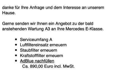

bei meiner Mercedes E Klasse E220d 4MATIC steht der Service A3 an (also EIGENTLICH der „kleine“ Serviceumfang..).
Ich habe mal bei einer Niederlassung UND bei Mercedes LUEG eine Anfrage gestellt bzgl. der Kosten des Service.
Ich vergleiche die Preise nicht weil ich es mir nicht leisten kann, nur will ich die Preise vergleichen, weil ich kein Geld zum verschenken hab.
Von Lueg halte ich ehrlich gesagt sowieso nichts, da die Fahrzeugbestände bei meiner Suche nach einem Stern ehrlich gesagt sehr teuer und im Vergleich (Ausstattung und so) richtig Schrott war; daher hatte ich sowieso schon ne böse Vorahnung, dass die einen happigen Preis verlangen werden.
Nun kam die Antwort (wie im Bild zu sehen): 890,00 € inkl. Mehrwertsteuer.
Kann das wirklich sein? 890,00€? Für den kleinen Service?
Wie viel habt ihr damals bezahlt?
Habe noch eine offene Anfrage bei einer Niederlassung, mal schauen was die sagen; aber die 890,00€ von Lueg kommen mir doch echt überzogen vor…

Servus,
bring bitte dein Motoröl mit, alle Filter’s mit und sag’s bitte ohne Pluspaket und wird es billiger.
Mfg
Ich habe für einen A3 Service 430€ bezahlt. Das Öl habe ich gestellt, allerdings wie schon geschrieben, ohne Plus Paket. Adblue kann man auch selbst auffüllen, ich fahre aber einen Benziner.
Das sind leider die gängigen Preise. Ohne Pluspaket & AdBlue bist du bei ca. 750€.
Bei uns lag der A3 selbst so bei über 800€.
Weiteres Sparpotential gibt es entsprechend der Vorredner bei Öl und den Filtern.
Der A3 ist zwar nur ein A-Service. Allerdings hängt der Preis eher von der Ziffer -> Zusatzarbeiten danach ab. Die zusätzlichen Filter gehen hier einfach ordentlich ins Geld.

@Yaso_98 schrieb am 1. Mai 2022 um 03:29:32 Uhr:
A ist der kleine Grundumfang, bei Dir sind aber noch Zusatzarbeiten dabei, die den Preis hochtreiben. 890 EUR kommt da durchaus hin (ich habe für eine A0, kleinstmöglicher Umfang (Code 505) ohne Pluspaket und mit gestrichenem Staubfilter (war noch nicht dran) bereits etwas über 500 EUR gezahlt). Der Kraftstofffilter ist nicht ganz unaufwendig.
Wie schon von den Anderen geschrieben: Plus-Paket weg und Adblue selbst auffüllen spart schon was. Ob man das Öl mit bringt oder nicht, ist mehr oder minder Geschmackssache, spart aber auch ordentlich.
Beim Umfang muss man auch sehen, dass Daimler seit einiger Zeit in den Angeboten immer den Staubfilter dabei hat (bei jeden Service), obwohl der nur eine Frist von 25.000km/2 Jahre hat. Hier kannst Du schauen, ob der verbaute Staubfilter die Frist noch nicht um hat, es nicht irgendwie müffelt oder Du viel durch staubige Bereiche gefahren bist und ihn dann auch streichen (habe ich auch gemacht beim 1. Wartungsdienst, gab auch keinen Stress).
A oder B gibt zwar den Grundumfang an, aber macht gar nicht mal so den großen Unterschied. Die Zahl dahinter spielt die größere Rolle, also die Zusatzarbeiten. Die machen es ggf. teuer und eine 3 ist zwar nicht extrem groß, aber eben auch nicht klein. Daher kann das schon hinkommen.
