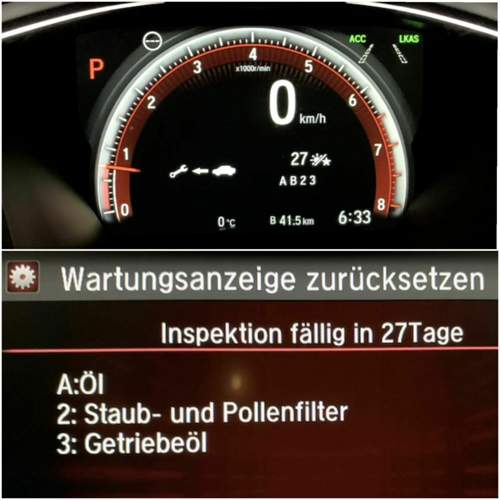

Je näher der Termin für die Wartung kommt, desto mehr Buchstaben und Zahlen werden dir im Tacho und Bordcomputer angezeigt.
Da kann man dann auch direkt nachschauen für was genau welcher Buchstabe steht:
z.B.:
A = Ölwechsel
2 = Staub und Pollenfilter
Bei 60.000 wird nichts besonders großes gemacht. Öl, Filter, Entsorgung, Pollenfilter, ca. eine Stunde Arbeit. Wenn du ein Automatikgetriebe (CVT) hast, wird noch zweijährlich das Getriebeöl gewechselt.
Hier gibt's einen großen Thread "Inspektion und Ölwechsel", die meisten bezahlen bezahlen so zwischen 250 und 450 Euro.
Was bei Honda ein normaler Tarif für neue Bremsscheiben und Beläge ist, weiß ich nicht? Zwischen 600 und 800 Euro?
PS: ich habe mir erlaubt das Tachofoto von @TomFK7 zu klauen
Honda Civic Wartungsanzeige A 2 3
