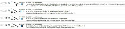

Hallo, hab auch eine Frage zu dem Thema.
Ich habe direkt auf der HP von Bilstein mit meinen Fahrzeugdaten (inkl. MKB) anzeigen lassen was es alles für mein Auto gibt (siehe angehängtes Bild).
Nun stehen da verschiedene Dämpfer für verschiedene FIN Nummern.
http://web1.carparts-cat.com/default.aspx?...
Ich habe eine 8DZYA195000
Gehe ich richtig in der Annahme, dass das unter Bj. bis: 06.00, Fgst.Nr. ab: 8D-X-200001, Fgst.Nr. bis: 8D-1-030000 fällt?
Bj. ab: 07.00, Fgst.Nr. ab: 8D1-030001 trifft bei mir dann nicht zu oder?
