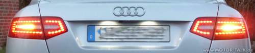

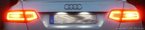

Hier mal ein Vergleich Standard 21 zu 35Watt. Der Unterschied ist sichtbar, könnte aber noch stärker sein. Da die Lampen nur kurz voll aufleuchten, kommen die +14W nur bedingt zur Geltung ...
P1010986

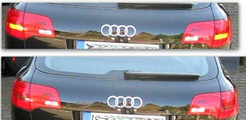

man kann es aber deutlich sehen - war die 35 Watt Birne eingefärbt oder hast Du das selbst gemacht ? So schwach finde ich die eigentlich beide nicht und im Vergleich zu meinem VFL Avant sind die richtig gut zu sehen. Ich häng mal 1 Bild an was ich vorhin erstellt habe - ich muss allesdings sagen das wir heute strahlenden Sonneschein haben und die Bilder per Screenshot von einen Videostandbild gemacht sind nachdem ich etliche Male zum falschen Zeitpunkt auf den Auslöser gedrückt habe war ich es leid und habs halt gefilmt :)

Habe einen Tauchlack verwendet. Allerdings bekommt man sehr schnell zu viel drauf und dann leidet die Helligkeit ...
