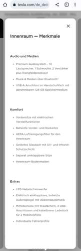

Für die "offiziellen" Infos kannst Du nur die Produktdetails im Konfigurator durchblättern, aus der vorletzten Seite stehen einige Ausstattungsdetails, wenn auch nicht alle. (siehe Screenshot im Anhang)
Ansonsten können wir hier im Forum weiterhelfen, wenn auch ohne Gewähr ob das beim bestellten Fahrzeug so auch zutrifft.

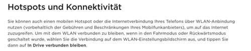

Man kann im WLAN-Menü festlegen, ob das WLAN während der Fahrt aktiviert bleibt oder nicht, das ist auch offiziell so in der BDA hinterlegt - siehe Anhang.
Und damit's zum Thema passt: Ja, das ist serienmäßig. 😉
