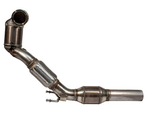

Guten Abend zusammen! Gestern habe ich mir eine Bull-X EGO Downpipe für meinen VW Polo GTI Baujahr 2018 bestellt. Nun habe ich festgestellt, dass der Rohrdurchmesser dieser Downpipe 121 mm beträgt. Es wird aber ein Adapter mitgeliefert, der für die Serienanlage vorgesehen ist. Könnt ihr mir sagen, welchen Durchmesser die Serienanlage hat? Ist es etwa 70 mm? Bin mir unsicher, ob ich die Serienanlage beibehalten soll oder ob es sinnvoll ist, auch den Auspuff auszutauschen. Falls ja, wäre gut zu wissen ob eine 70mm Anlage zu dieser Downpipe passt. Für alle, die es interessiert, hier ist der Link zur Downpipe: https://hg-motorsport.de/...go-downpipe-polo-aw1-gti-200ps-mit-ece?...
Übrigens, ich habe die Variante mit EG-Zulassung bestellt, damit keine Missverständnisse aufkommen. Ich hoffe, meine Frage ist deutlich formuliert.
1 Antworten
Ich bin etwas verwirrt.
Also - an deinem Wagen passt ne 3"-Downpipe - für ohne OPF.
Das Teil hat einen Rohrdurchmesser von 76mm (die 121mm sind eher der Vorkat).
Die Anlage hat standardseitig einen Adapter 76 auf 55mm für Serienrohr am Vorschalldämpfer dabei. Somit alles richtig gemacht.

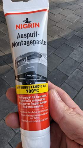

Achte drauf, das bei Montage sowas wie Montagepaste verwendet wird - sonst zieht er Sauerstoff.
Ach ja, fahre erstmal damit, entscheide dann ob du wirklich den Rest tauschen willst /glaube ich nämlich nicht.
Nachträgl. Erklärung: das Bj. 2018 hatte noch keinen OPF (deßhalb beneiden uns alle). Egal welche Anlage andere Kollegen ranschrauben, der OPF schluckt alles. Da weicht Klangbild (sagen wir mal) etwas von der Erwartungshaltung ab.
Zur Optik der Endrohre gibt es bei Bedarf in anderen Threads Aussagen /Lösungen.
