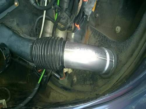

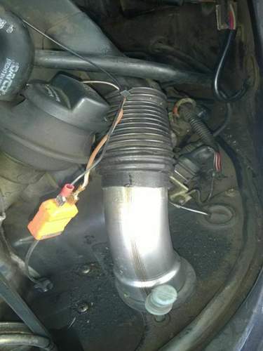

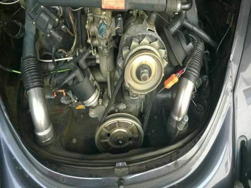

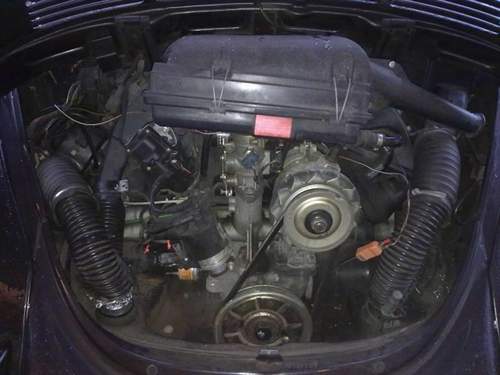

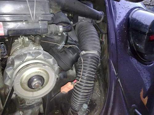

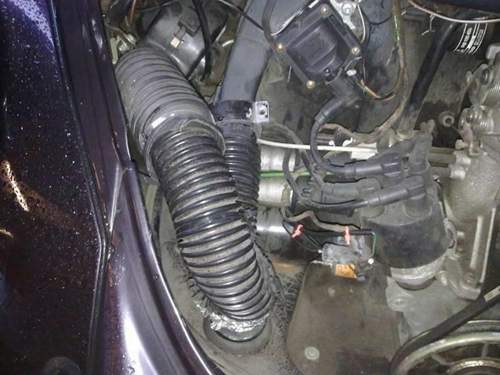

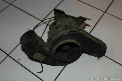

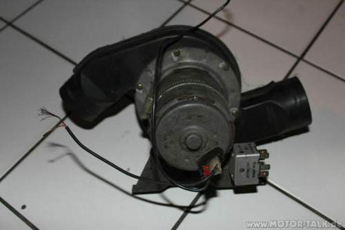

Hallo
Bei meinen 1600i Käfer waren diese Zusatzgebläse montiert
Habe noch ein Paar Bilder
Grüße Franz
K-09-10-2015-001
K-09-10-2015-002
K-09-10-2015-003
Das sieht sehr ungewöhnlich aus. Zwei elektrische Zusatzgebläse plus Serienkasten, gekoppelt jeweils über ein Y-Stück?
Hmmmmm.... ich hab mal den Serienlüfterkasten vermessen, was der so an Luftdruck macht (ein paar werden's noch wissen: Gebläseturbo... 😉 ).
Sind da irgendwelche Ventile oder Rückschlagklappen drin? Nein?
Wie ist dein Empfinden, heizt er damit besser? Kommt an der Scheibe richtig was an?
Hallo Red1600i
da sind keine Ventile oder Rückschlagklappen drin
Wärend der Fahrt war kaum eine Mehrleistung spührbar
an der Ampel und im Stadtverkehr (4.gang bei 50 Km/h )
war es besser
Habe die beiden Lüfter ausgebaut und durch Edelstahlbögen ersetzt
Das ganze ist dicht ohne das irgendwo luft rausgeblasen wird
kommt mit viel druck vorne an
Ich finde ist genauso Gut, wenn nicht besser als vorher
das große Problem beim 1600i ist halt weil in der mitte der Frontscheibe keine Lüftungsschlitze sind wo auch noch Heizluft austreten kann
Grüße Franz

Hmmm also Lohnen sich diese Gebläse doch nicht?
@RosemannSpeedster schrieb am 3. April 2016 um 14:05:55 Uhr:
war es besser
Grüße Franz
Das wird auch der eigentliche Sinn und Zweck gewesen sein, warum die Gebläse verbaut wurden.
Da gerade in der Stadt, bei viel "Schleichfahrt" und häufigen anhalten, die Warmluft eher mäßig ausströmt.
Und durch die Gebläse soll eben auch da mehr Warmluft ausströmen.
Übrigens sieht die Lösung, wie sie in Deinem Speedster ist, sehr nach OMNICAR aus.
Diese haben die Gebläse vom 1303 beim 1600i im Motorraum, verbaut.
Wurde/wird bei ihnen als "Winterpaket" (Mehrausstattung M22) angeboten.
MfG
diese Lösung war nicht in meinen Speedster Cabrio
sondern
in meinen 1600i Käfer
Wenn man viel Stadtverkehr fährt sind die Zusatzgebläse nicht schlecht
vielleicht bau ich die auch wieder ein
dann aber mit Y - Rohren das auch alles dicht ist
Mfg Franz
