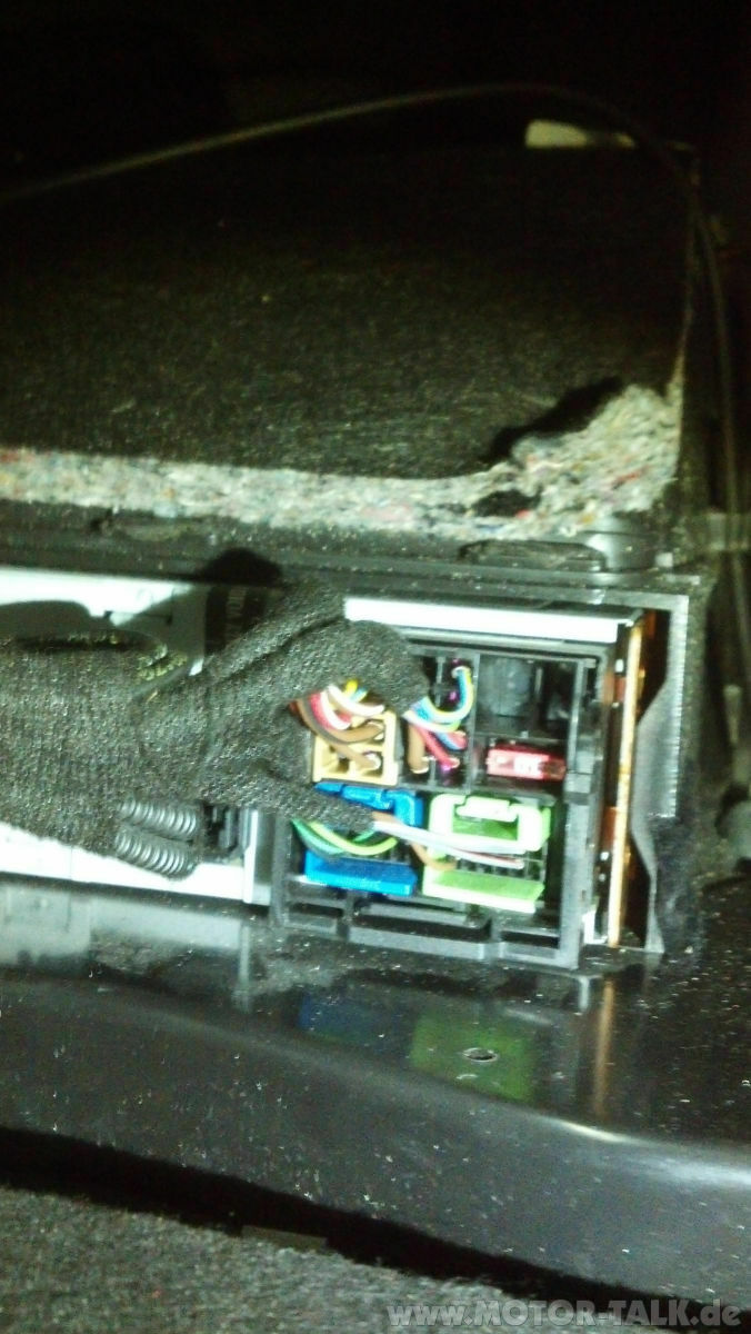

Themenstarteram 16. März 2012 um 21:37
HALLO LEUTE,
also ihr meint alle das ich einfach einen separaten verstärker anschliessen soll andere lautsprecher vorne in den türen und im kofferraum einen subwoofer und das wars oder wie jetzt!
aber wie bekomme ich den einen separaten verstärker angeschlossen und an welche kabel welche pin´s den so!
weil wenn ich ein verstärker nehme dann nur einen von mosconi weil ich gerne es alles mit dem laptop einstellen möchte und alles richtig machen möchte wie ich es schon gesagt habe möchte ich gerne einen richtig coolen und lauten sauberen klang im auto haben!
also nochmal welche pin´s
welche lautsprecher empfelht ihr so
wo soll ich den separaten verstärker anschliessen
folgendes bild bitte beachten!!!
BITTE HILFT MIR!!!
Mit freundlichen grüßen mc_boss

du mußt ganz klar unterscheiden zwischen einer relativ einfachen Optimierung des Sounds und einer wirklich guten Anlage.
Laut ist übrigens net automatisch gut :D eine gute Anlage klingt auch leise gut:rolleyes:
Theoretisch ist es möglich einen Verstärker an die Lautsprecherausgänge deines serienradio´s anzuschließen. Dazu brauchst du einen verstärker mit Hochpegeleingang oder einen entsprechenden Adapter.
Deine Ansprüche scheinen aber relativ hoch zu sein,da wirst du mit einer einfachen Lösung kaum Glücklich werden. Du solltest wirklich überlegen alles rauszuwerfen und ein komplett neues System zu verbauen.
Dabei das dämmen und verstärken der Türverkleidungen nicht vergessen,nur dann können die Lautsprecher in den Türen optimal arbeiten.
Ist ein komplexes Thema. Einfach nur Laut unf BumBum ist recht einfach,guter Sound dagegen ist richtig schwierig.
Wieviel willst du den ausgeben ;)
Gruß Tobias

Mit der passenden Fahrzeugdämmung, einer stabilen Lautsprecheraufnahme, der richtigen Ausrichtung der Lautsprecher, einem angepasstem Frequenzgang und Co. holt man mit den originalen Lautsprechern mehr raus als mit neuen/anderen/teureren Lautsprechern welche einfach nur irgendwie in die originalen Plätze gebaut werden.
Es gibt zwei sinnvolle Lösungen wenn man sich wirklich verbessern will. Dabei sind bei beiden Lösungen die folgenden Punkte identisch:
1. Fahrzeugdämmung mit Alubutyl (zur Not auch Bitumen) sowie Brax eXvibration
2. Gute Lautsprecheraufnahmen aus Stahl (zur Not auch Multiplex) welche mit dem Türblech verspachtelt werden
3. Eine vernünftige Ausrichtung ohne reflektierende Scheiben, Tachobuckel, Haltegriffen, Lenkrad, etc.
4. Die Möglichkeit einer kanalgetrennten Laufzeitkorrektur sowie EQ
Lösungen könnten wie folgt aussehen:
Version 1:
- originales MMI
- Audison BitOne
- Adapter für das optische Signal zwischen MMI und BitOne (z.B. den günstigen :p Audison DA1 Bit)
- Verstärker
- Lautsprecher, je nach Aufwand wird es mit nem zwei oder drei Wege System (bestehend aus Hochton, ggf. Mittelton und Tiefmittelton) und Subwoofer (nicht immer notwenig) realisiert
Version 2:
- externes Radio (z.B. Alpine, Pioneer, Clarion, etc.) im Handschuhfach mit ausgelagertem Display im Dachhimmel, Mittelkonsole o.ä.
- Verstärker
- Lautsprecher, entweder ein zwei Wege System + Subwoofer oder ein drei Wege System ohne Subwoofer*
* Es gibt auch externe Radios die ohne Prozessor den 4-Wege Betrieb (drei Wege System + Sub) ermöglichen, jedoch sehr begrenzt.
Dies reicht für den Anfang erstmal. Bei Fragen, fragen!
Gruß Benny
P.S.: Der Umbau auf das originale Bose ist keine Verbesserung sondern nur rausgeschmissenes Geld. Ich weiß, das wollen die Bose Besitzer nicht hören, aber da macht man nix.
