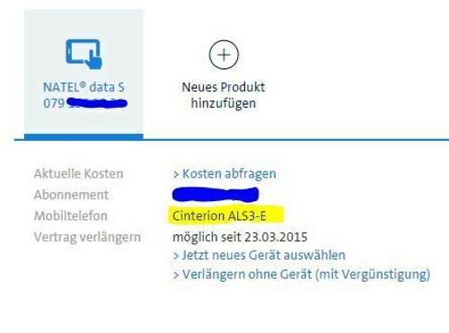

Für die Technik-Nerds unter Euch:
Ich bin bei meiner elektronischen Volvo Modem-Rechnung über den Typ/Marke des verbauten Modems gestossen, siehe Pic:
Wenn man googelt findet man dieses LTE Modem aus deutscher Produktion welches in meinem T8 MY17 verbaut ist. Die meisten Specs sagen mir nichts, aber allenfalls euch Freaks da draussen🙂
Volvo-modem
Die Frage ist ja, ob man in Fahrzeugen mit 3G Modem das neue LTE Modem einsetzen kann? Das konnte mir mein Händler noch nicht beantworten.
@schotteadi schrieb am 26. April 2017 um 20:34:15 Uhr:
Wenn in den "alten" Modellen das Vorgänger Modem AHS-3 drinnen ist (HSPA Variante), dann kann es auf ein ALS3 getauscht werden - theoretisch.
Das Problem ist: das ist kein Modem wie z.b. ein USB Stick von T-Mobile, sondern ein Chip, welcher auf eine Platine gelötet ist. Dieses Modem ist zusätzlich ein GPS Empfänger. Vermutlich werden auch beide Funktionen genutzt. Am ehesten ist es Vergleichbar mit z.b. einem Handyprozessor (z.B. Snapdragon 820) - der mach auch deutlich mehr als ein "normaler" Computer CPU. Das Moden ist irgendwo in einem Steuergerät verbaut, und vermutlich muss das komplette Steuergerät getauscht werden. Weil nur die PIN Kompatibilität alleine reicht nicht. Es muss auch der Treiber getauscht werden. Und da stellt sich die Frage, ob der Treiber in dem Steuergerät sitzt, oder irgendwo im Hauptsystem - ODER ob das Modem nicht überhaupt im Hauptsystem integriert ist.....

@schotteadi schrieb am 27. April 2017 um 19:16:26 Uhr:
Zusammenfassend kann gesagt werden: Modem nicht austauschbar...
Würde ich (als ebenfalls Techniker) so nicht sagen: Modem (inkl. des Steuergeräts rundrum) evtl. austauschbar.
Ich gehe auch stark davon aus, dass das Ganze modular aufgebaut ist, sprich die Teile austauschbar sind
@gseum schrieb am 27. April 2017 um 21:10:23 Uhr:
Ich würde es noch anders sage: Das Modem samt Steuergerät ist aus technischer Sicht sicher austauschbar. Fraglich ist nur, ob es preislich dafür steht UND ob es von Volvo Softwareseitig vorgesehen ist bzw. wird.
