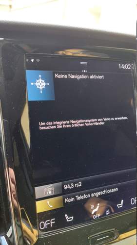

Ich hole den Beitrag mal aus der Mottenkiste denn genau dazu habe ich eine Frage die mir der Freundliche nicht beantworten wollte oder konnte.
Ich habe einen der letzten V60 mit dem Sensus und, da ich selbigen privat fahre, das Navi nicht mitgeordert.
Nun zeigt mir das Centerdisplay immer ganz oben das nichtvorhandene Navi an.
Und jetzt die Frage: kann man das Sensus so umprogrammieren das diese Kachel nicht mehr angezeigt wird und im Idealfall platz für eine andere Ansicht zur Verfügung steht?
Es ist ja schon etwas unlogisch eine Funktion an erster Stelle zu präsentieren die zumindest im Frontend nicht vorhanden ist.
Falls jemand eine Lösung hat bitte posten :-)
Vielen Dank!

@Barni-Barni schrieb am 17. Juli 2023 um 20:05:27 Uhr:
Und jetzt die Frage: kann man das Sensus so umprogrammieren das diese Kachel nicht mehr angezeigt wird und im Idealfall platz für eine andere Ansicht zur Verfügung steht?...
Nein, das ist so und kann es ist nicht vorgesehen, dass das angepasst wird. Du solltest ja trotzdem die App nutzen können als Kartenanzeige, nur die Navigationsführung geht ja nicht)
Danke für die Antwort!
Ich habe mir sowas ja schon gedacht. Eine Kartenansicht wäre ja noch akzeptabel nur selbige fehlt bei mir auch. Es gibt nur einen Hinweis zum Besuch einer Fachwerkstatt.
Dann ist das halt nicht zu Ändern.
Grüße Barni

Die ANzeige bei Dir finde ich interessant, hatte ich noch nie gesehen. Bei früheren Modelljahren war dort, wenn man keine Navigation geordert hatte, zumindest die Standardkarte angezeigt, es fehlte eigentlich nur die Routenplanung und -führung.

Die "Kartenansicht" bei Fahrzeugen ohne Navigation ist nur bis Modelljahr 2020 vorhanden. Alle späteren Modelljahre ohne Navigation haben anstatt der Karte eine tote Kachel.

eine tote Kachel.
Ja, eine tote Kachel die nur Platz auf dem Display wegnimmt :-(
Wenn es denn so sein muß dann ist es halt so und ich werde die nächsten 10 - 15 Jahre damit leben. Es sei denn mir möchte jemand die Onboardnavigation für gaaaaanz kleines Geld freischalten :p
