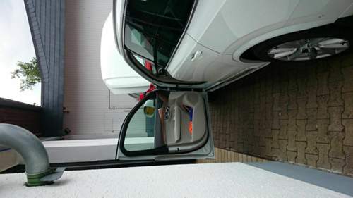

Meiner hängt gerade am PC beim 🙂 und bekommt nochmal die Software aufgespielt. Gibt ein Update für Radio und GPS.
Img-20150709-120522
