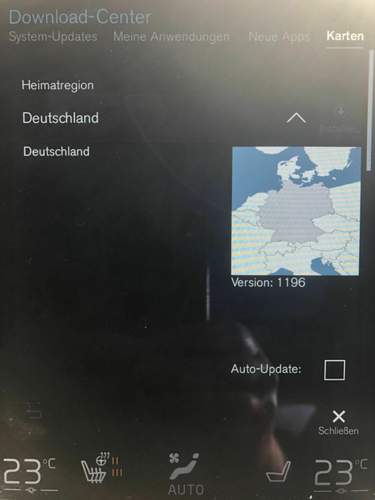

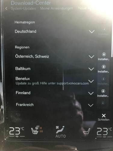

Hier mal aktuelle Fotos von heute.
2b87acd7-87a6-411f-9b3f-4367981662be
6a06154c-837d-4e34-8f39-f6f803af6a76
Da bist du in D über den möglichen OTA Zeitpunkt hinaus und solltest entweder Grevenbroich meiden oder die Karte per USB einspielen. 😉😉
Oder gleich Deutschland meiden 😉
Die Version 1196 ist ja Jahre alt! Ein Europa-Update über Stick geht schnell und lohnt sich.
Und wem die 50 GB Europadatei zu lange dauert, kann ja wenigstens die aktuelle 1290 Version für Deutschland per USB aufspielen. Die 2 GB sollten schnell durchgelaufen sein.

@CAHammes schrieb am 5. Februar 2020 um 19:48:28 Uhr:
Wie alt genau ist 1196 denn? Ich habe das Auto erst seit 7 Monaten und meine! im Herbst auch einmal D oder einen Teil von D über OTA upgedatet zu haben....oder war es doch AT? Bin nicht sicher.
Also werde ich meine Karten per USB auf Vordermann bringen......danke.
@StefanLi
Hat OTA tatsächlich ein Zeitfenster in der Anwendung?
@B.engel2013 OTA geht nur, wenn man permanent OTA macht und somit stets auf der letzten Version aufsetzt. Das liegt an der inkrementiellen Arbeitsweise. Da hat das Update nur die Info, dass die A458 an km 79 rechts abbiegt. Wenn aber das Update davor fehlt, ist die A458 noch gar nicht gebaut worden und man steht im Nirvana.
Ergo: Bei "D" machst Du nach Deinem Kompettupdate den Haken für OTA und Heimatregion und dann gibt es keine Sorgen mehr. 😉😉
Eigentlich ist es relativ einfach.
Bei den aktuellen Volvos kann man davon ausgehen das monatlich ein Update für das Kartenmaterial erscheint.
Update über OTA geht immer nur vom letzten Stand, mit dem vorletzten ist es schon nicht mehr möglich.
Manchmal geht nicht mal das Update vom letzten Stand da das Update zu gross ist (gabs aber bisher glaube ich erst 1-2x), dann kommt man um das Update per USB nicht rum.
Die 1196 ist von Nov./Dez. 2017. Da der :-) , soweit ich weiss, auch per USB die Initialinstallation macht dürfte dein :-) eine ziemlich alte Installation benutzen. Ab Werk kommen die Volvos ohne installiertem Kartenmaterial.
