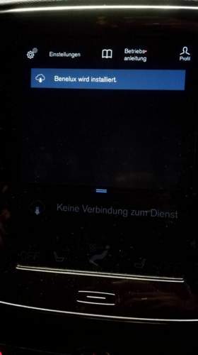

Die Installation läuft (ich hoffe nicht zu lang - will ja noch was vom Abend haben).
Müsste durch sein. Ganz Europa als Komplettes dauert ca 45 min.
@gseum
ich glaube auf dem Foto wird nur Benelux als OTA Update installiert. Die Zeit ist in diesem Fall von die Netzgeschwindigkeit abhängig.
Benelux per USB. Hat er ja oben geschrieben. Da er aber mehrere Länder machen möchte, lohnt es wohl gleich ganz Europa upzudaten. ;)

Wie gesagt bei mir lag es am USB Stick, hab zwei mal billige verwendet und das ging auch in die Hose. Auch darf kein anderer Inhalt aufm Stick sein, sowie muss er richtig formatiert sein in fat32
sollte es Trotz allem nicht gehen könnte die Festplatte im Auto voll oder beschädigt sein. Hat mal einen Fehler mit abstürzen des Infotainment Systems. Dann habe ich es vollständig zurückgesetzt/formatiert.
