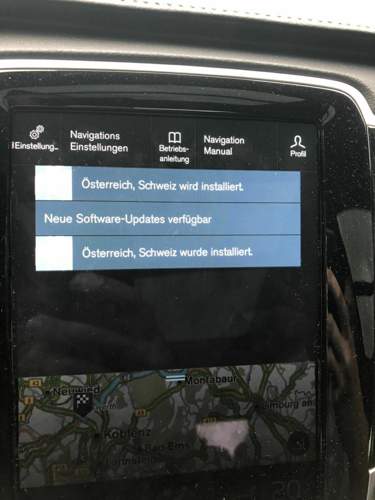

Ich hatte meine erste Kartenaktualisierug OTA gemacht, wie ich das aus dem Audi gewohnt war. Es waren die Karten AT+CH und dauerte relativ lange, so dass die Fahrtzeit nicht ausreichte. Ich habe das dann im Hintergrund laufen lassen und nicht mehr weiter kontrolliert.
Am nächsten Morgen sah ich diese Anzeige. Irgendwie doppelt gemoppelt oder? Habe es dann auf längeren Tour noch mal aktualisiert.
Ota
Die Meldungen sind chronologisch zu sehen...

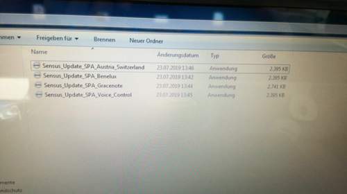

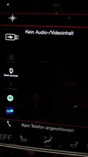

Hallo zusammen!
Ich habe auch diesen Stick von Sandisk mit 64 GB benutzt. Zunächst habe ich mehrere Updates (Karten von Benelux und Österreich / Schweiz, Gracenote und Sprachsteuerung) auf den Stick geladen. Ich meine die 'Anwendungen'. In freudiger Erwartung hab ich also den Stick in den Port gesteckt und lese dann nur: Kein Audio- / Videoinhalt .
Es wurden also keine Updates erkannt. Das hat sich auch nicht geändert, als ich die Anwendungen einzeln auf dem Stick probierte.
Liegt der Fehler bei mir?
V 70 II
Das sind Anwendungen für deinen Computer um DAMIT die Kartendaten zu laden.
Das ist auf der Downloadseite allerdings auch beschrieben (rechte Spalte glaube ich).

Ist auch kein Audio oder Video Inhalt.
Damit eine Installation ab USB Stick möglich ist, dürfen keine anderen Daten auf diesem sein, die Formatierung muss stimmen und die Daten müssen genau so auf den Stick / Datenträger geladen werden, wie diese mit dem Loader erzeugt werden.
Mehrere Downloads gleichzeitig auf dem gleichen Stick, sind nicht möglich.
Für die Installation im Auto darf am zweiten USB nichts angeschlossen sein.
