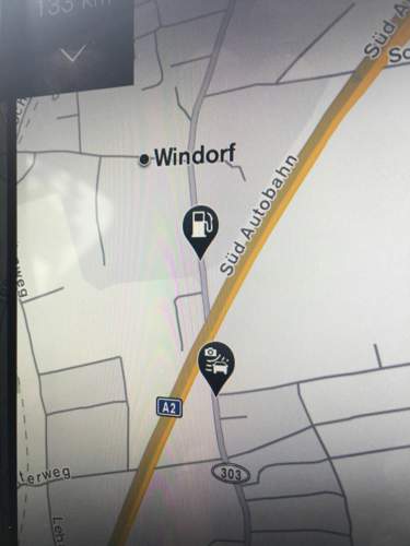

@StefanLi schrieb am 20. März 2018 um 15:54:10 Uhr:
@herneu2 schrieb am 20. März 2018 um 15:34:43 Uhr:
aber tolle Neuerungen z.B. die Radaranlagen werden direkt am großen Bildschirm angezeigt.
In welchem land werden die Radaranlagen angezeigt?
Hallo Kollege,
beim Update hatte ich die Radarkameras auf dem grossen Bildschirm......
kann ich gut gebrauchen.
Liebe Grüsse.
Img-9374
Das mit den Radarkameras auf dem großen Bildschirm muss ich jetzt auch mal beobachten, ist mir noch nicht aufgefallen!
Kann das am Bildschirm angeklickt werden, so dass zu dieser Kamera noch irgendwelche Daten erscheine?
Ist die Grafik immer noch so peinlich?
In diesem einen Punkt liegt Volvo meilenweit hinter der Konkurrenz zurück!
2018 eine 3D Ansicht mit 50% Himmel oben, in dieser Preiskategorie?
@leasing19 schrieb am 28. März 2018 um 13:10:34 Uhr:
Nicht in D.
