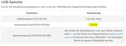

Mittlerweile habe ich auch im Betriebshandbuch den Hinweis gefunden, dass Updates nur von FAT32 funktionieren.
exFAT hat bei mir auch definitiv auf 3 USB Sticks nicht funktioniert, NTFS habe ich nicht ausprobiert, da ich zuvor den Hinweis im Betriebshandbuch gefunden habe.

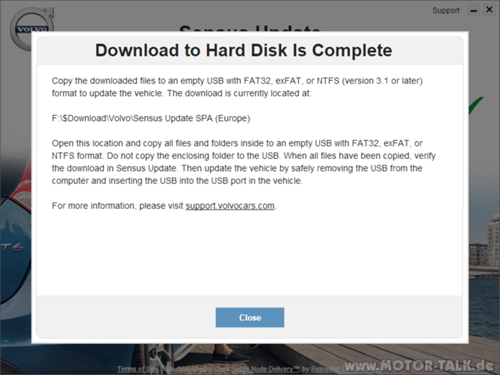

Ich wiederhole mich gerne nochmals: Es gehen definitiv alle 3 genannten Formate (FAT32, exFAT, NTFS).
Ich habe definitiv alle 3 Formate schon benutzt. Die letzten 2-3 Updates habe ich mit exFAT gemacht.
Auch der Downloader weist auf alle 3 Formate hin (siehe Screenshot).
Hab extra den Download nochmals schnell durchlaufen lassen (ca. 15Min.) 😉 damit ich den Screenshot machen konnte.
Wieso bei dir exFAT nicht funktioniert kann ich nicht nachvollziehen.
