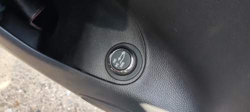

Ich hab mal ein Bild eingefügt vom Schalter...
Schalter
