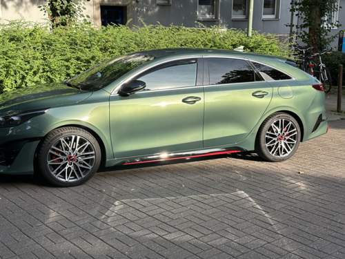

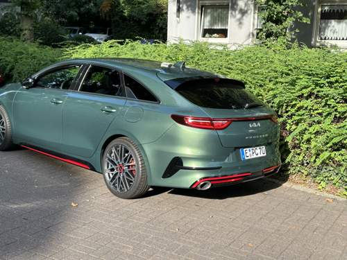

Ich hab ihn auch in grün.
Beste Farbe für das Auto aus meiner Sicht.
Wenn da die Sonne drauf scheint, geht mir irgendwie das Herz auf.
Die letzten waren alle silbern.
Dankbare Farbe, was Schmutz angeht und auch schön.
Aber das Grün… <3
