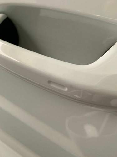

in der Preisliste von Audi ist der Komfortschlüssel so beschrieben:
"Durch drahtlose Kommunikation kann das Fahrzeug an allen Türen und der Gepäckraumklappe entriegelt werden. Dazu muss der Komfortschlüssel lediglich mitgeführt und nicht aktiv bedient werden. Über die Sensoren an den Türgriffen kann das Fahrzeug wieder verschlossen werden."
Ich hab zwar noch nicht meinen 45 tfsie, da dessen Werksabholung kurzfristig abgesagt wurde, aber ich fahre deswegen jetzt einen Ersatz A3 8Y.
Da ich ohne den Schlüssel zu betätigen einsteigen kann hat er wohl auch den Komfortschlüssel, allerdings kann ich nirgendwo am Türgriff einen Sensor zum verschließen sehen.
Geht das doch nicht so wie beschrieben oder ist der Sensor nicht sichtbar?
Wenn er einfach nicht sichtbar ist oder ich blind bin, wäre es nett, wenn jemand mir ein Bild schicken könnte, auf dem man den Sensor sehen kann.
13 Antworten
Da ist so eine kleine Einkerbung außen am beweglichen Teil des Griffs (in Wagenfarbe), wenn du da mit dem Finger drüber gehst, macht es Klick.
Anbei ein Bild des Sensors
Genau da isser ;)
Übrigens ist es immer lustig, wenn man Schnee vom Auto schubst oder mit dem Wasserstrahl drüber geht. Dann schließt er immer schön auf und zu. Dafür klapptes manchmal mit Nassen Händen dann gar nicht.
Sind wohl die Freuden kapazitiver Sensoren.

Doch das geht! Es ist eine kleine Vertiefung am Griff! Wenn du dort den Finger auflegst schließt sich die Tür

Themenstarteram 8. April 2021 um 11:40
@VaLa78 schrieb am 7. April 2021 um 13:46:30 Uhr:
Vielen Dank, auch an stjanss.
Da ist der Sensor tatsächlich. Ich bin wohl wirklich blind.
