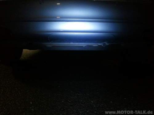

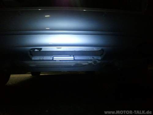

Hast du eine Abdeckung am stossfänger die deine AHK vor Spritzwasser schützt??? (die du entfernen musst bevir du sie ausklappen jannst?!)
so eine abdeckung habe ich nicht...
auch seit kauf nie gehabt...
ich kann das rad einfach in die vorgeschriebene richtung drehen und die kupplung löst sich unten. muss am rad garnicht ziehen in meine richtung.
anschließend drehe ich die ahk mit der hand in die richtige position. sie schnappt auch ein, manchmal etwas mit spiel manchmal fest (wie oben erwähnt), nur die leuchte blinkt weiter.
komme ich nach einigen minuten wieder ist die leuchte grün und keine fehlermeldung im display.

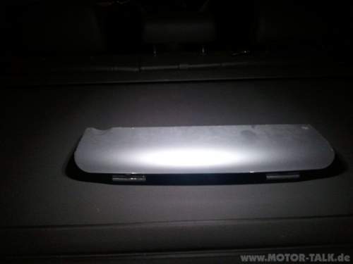

Ich nehme dann mal an das du keine s-line Stossstange hast....hatten wir gerade letzte woche schonmal hier...Leasingfahrzeug ohne verkkeidungsteil ausgeliefert...
Das schützt die klappbare AHK vor dem ganzen fahrbahndreck.....kein wunder das es nicht mehr so funktioniert.
Zur Technik:
Das Handrad ist mit einem Drahtseil verbunden...das mit Vorspannung an die AHK angeschlossen ist...vorspannung ist sehr gross da man damit den zapfen der verriegelung zurück zieht um den Haken "fallen" zu lassen. Ist die Technik verdreckt kann der zapfen eventuell nicht mehr ganz zurück schnappen und bleibt kurz vorm endpunkt (wegen schmutz zb) hängen....(oder fehlendes Fett) der Zapfen drückt durch die Federspannung weiter und irgendwann hat er doch den punkt erreicht wo die elektronic sagt "verriegelt"
Du solltest dir mal 2 std zeit nehmen und eine Hebebühne...und mit einigem an reinigungsmitteln (bremsenreiniger, wd40 und Wälzlagerfett) erst die schwenkvorrichtung reinigen und dann gut nachfetten. Unter anderem das los wo der zapfen verriegelt mal frei poppeln.....(iissn bissl arbeit und dreck)
Dann solltest du alles gut fetten....und die diesen Deckel....(Abdeckkappe) besorgen...
Ich suche gleich nochmal den paasenden thread und frage den user nach der bestllnummer.
Bei mir sieht der so aus.....(habe aber s-line aussen u innen also passt teilenummer nicht-nur zur orientierung)
