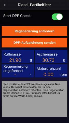

Kleiner Zieschenberichr: Ich hab gestern den Fehlerspeicher gelöscht und eine Regenerierung des DPF angefordert. Bin dann 60km Autobahn gefahren.Der erste Fehler ist jetzt raus mit dem Differenzdruck unterschritten. Leider ist ein neuer Fehler jetzt abgelegt. Ich werde heute nochmal mind. 30 Minuten konstant 100-110 Fahren und eine neue Regeneration anfordern.Im Anhang sieht man das keine Regeneration stattgefunden hat. Die Aschemasse ist auch gestiegen. Kann vielleicht daran liegen das ich die 60km geheizt bin 160-250km/h :-).

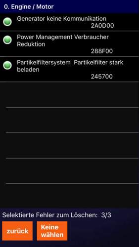

Moin, kann erst heute die Testfahrt machen, da ich gestern keine Zeit hatte. Meine Frau fragte mich gestern, warum ich immer in den Fehlerspeicher schauen muss. Ich mache das, weil wenn Fehler im Fehlerspeicher abgelegt sind bekomme ich kein Chiptuning + Ladeluftkühler :-). Heute Abend werde ich berichten, ob alles geklappt hat.

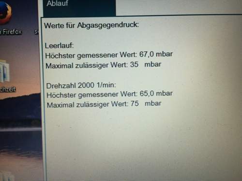

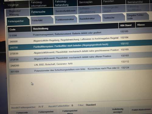

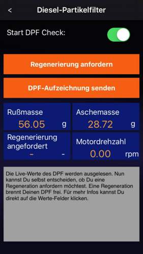

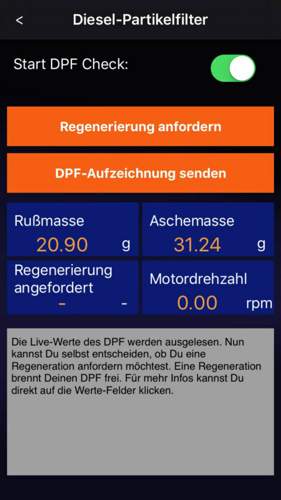

Moin, bin 2 stunden rumgefahren. Hab alles so gemacht wie BMWPOWer es beschrieben hat. Leider ist der Fehler immer noch drin. Mein Aschegehalt ist zwar unter 30 g aber mein Rußgehalt ist auf über 60g. Bild 1. habe einen Gegendrucktest gemacht Bild 2. Werte sind zu hoch im Leerlauf. Kann ich bei RG irgendwo sehen ob eine Regeneration stattgefunden hat? Leider habe ich weitere Fehler im Fehlerspeicher :-(.
So wird das nix dein AGR klemmt ist womöglich zugerußt bis oben hin und jagt dir schön viel Abgase rein
Ja, das war der einfache Weg von mir beschrieben.
Ich denke auch, da ist dann doch mehr in der Wurmkiste wo man richten muss bei dir.
Über RG kannst du deine AGR Position überprüfen bzw. kannst du alles abfragen was du möchtest.
Würde dir auch raten mal die Versottung über RG nachzuprüfen.
Über DDE Diagnose Abfrage hast etliche Punkte in RG
