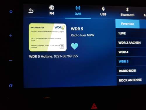

Wir haben seit neuestem einen Yaris Hybrid in der GR -Ausstattung. Gekauft ls Vorführwagen. Tolles Auto, wir sind sehr zufrieden. Heute habe ich festgestellt, dass bei einigen Sendern im DAB Modus das Logo vorhanden ist z.B beim Schwarzwaldradio, bei anderen Sendern, gerade bei den regionalen sind keine Logos vorhanden. Warum ist das so? Kann man dies ändern? Ich würde gern bei allen Sendern das Logo auf dem Bildschirm haben. Was muss ich tun?

Ich tippe mal darauf, dass das nur beim neueren Cloud Connect Navi geht, da „ToyotaGRSport“ und ich beide das Logo haben. Und in meinem Foto kann man das 80s80s Logo sehen und dieser Sender ist im AntenneDE Bouquet.
Genauso ist es, beim Multimediasystem mit den zwei Drehreglern werden keine Logos angezeigt, beim neueren Cloud-MMS ohne Drehregler schon.

So sieht das nun nach dem Update von vorgestern aus:

Auf meinem Multimediasoftware TAS 600 gab es heute ein SW Update. In dem Update Infos stand auch etwas von Logobildern. Die wechseln jetzt bei mir, also wdr2 z.B. und dann verschiedene Darstellungen wie Hotline Telefon, oder Aktionsbilder, und wenn man die Bilder berührt werden sie groß dargestellt.
Nach dem Update war natürlich wieder mal mein Toyota Profil weg und ich musste es neu über die App verbinden.
