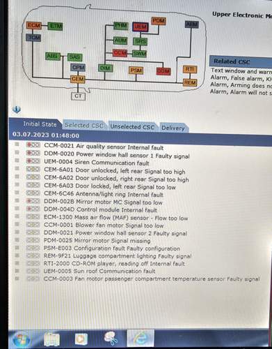

So habe jetzt mit Vida ausgelesen. Das einzige was damit zu tun haben kann wäre der LMM. Code lautet ECM-1300 flow to low. Oder habe ich was übersehen?
Gibt es ne Möglichkeit den zu testen?
20230703
Das ist aber nur ne gelbe Meldung. Denke nicht, dass das so ein schwerwiegender Fehler ist. Dein luftfilter lässt aber schon Luft durch oder so

So er läuft wieder rund, habe die Lambdasonde getauscht und alles war gut. Frage mich nur warum die alte nur ein paar Monate durchgehalten hat.
