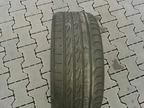

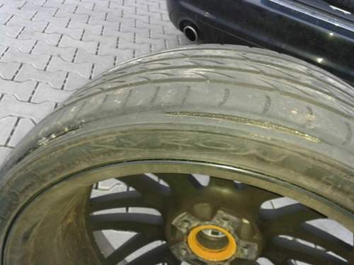

So, wollte heute mal die Sommerräder vorbereiten und musste staunen in welchen Zustand einer der Reifen schon ist. Aber seht selbst.
Sind Dunlop Gt Maxx, wie kann es dazu kommen? Reifendruck war immer korrekt eingestellt.

das der Reifen auf der Flanke abgerieben wurde kann man ja sehen und für mich ist das der Grund warum das Gebwebe durch kommt. Die Frage warum dieser Abrieb zustande kam würde ich an Deiner Stelle klären bevor 4 neue Reifen montiert werden.

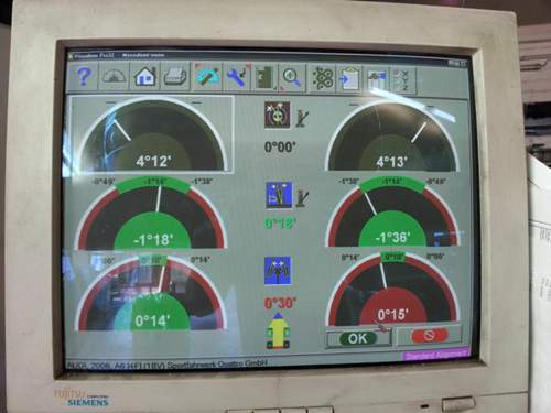

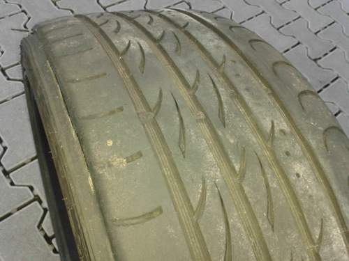

Ich hatte mit dem letzten Reifensatz das Problem kommen sehen (siehe zweites Bild). Dann habe ich die Spur auf Basis dieses Reifenbildes anpassen lassen (erstes Bild) D.h. mit der Vorspur an die zulässige Grenze gegangen. Den Reifensatz konnte ich dann noch problemlos eine Saison fahren und habe stetig überprüft, wie sich der Reifen abfährt. Streng genommen hätte ich ihn schon mit Umstellung der Spur entsorgen sollen. Mit der angepassten Vorspur scheint es nun so, dass der Reifen gleichmäßiger abgefahren wird. An den Winterreifen (17", 225er) kann ich keinerlei ungleichmäßiges Abfahren feststellen.
Bisheriges Ergebnis ist (jetzt sind neue Reifen drauf), dass die so eingestellt Vorspur anscheinend geholfen hat. Ich habe einen 3.0l Quattro mit Quattro GmbH Sportfahrwerk 30mm und natürlich keine Spurplatten. Sommer sind die BBS 19" mit 255/35/19. Vom Fahrverhalten konnte ich nach Umstellung der Vorspur keinen Unterschied feststellen.

Einen post über Dir siehst du es doch sehr schön, wenn die Vorspur im negativen Bereich ist, fahren sich die Reifen so ab! Ist aber beim Vermessen trotzdem alles in der Toleranz... man muß halt wissen was zu tun ist, und nicht nur sich einreden lassen, das es am Sturz liegt, und dieser nicht einstellbar ist...
Vorspur auf max. ins Positive, und dann passt das eigentlich...

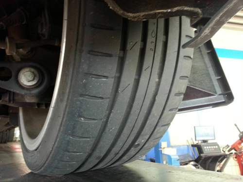

Beim Wechsel von SR auf WR habe ich vorn links folgendes erschreckendes Bild gefunden...
Die Reifen wären ohnehin nächstes Jahr neu gekommen...

Welche Marke, Größe ?
@derSentinel schrieb am 20. Oktober 2019 um 13:51:44 Uhr:
Wie auf dem Bild zu sehen ist ein Fulda ...
Fulda, 245 in 18 Zoll... AAS ohne Modifikationen, immer im Automatik Modus
