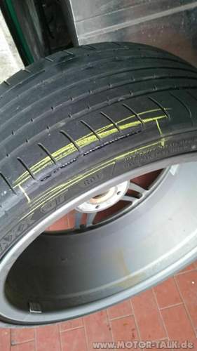

So, wollte heute mal die Sommerräder vorbereiten und musste staunen in welchen Zustand einer der Reifen schon ist. Aber seht selbst.
Sind Dunlop Gt Maxx, wie kann es dazu kommen? Reifendruck war immer korrekt eingestellt.

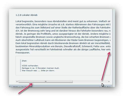

wer soll denn den ganzen Text lesen ? Ein Link für geneigte Leser wäre in meinen Augen sinnvoller gewesen - ich dachte schon beim Scrollen ob das auch nochmal aufhört :D
Zumal sind die Zeilen in meinem Browser nicht mal bis zum Ende lesbar und ich müsste dauernd mit dem Balken nach links und rechts fahren (siehe Bild). Für mich ist Dein Roman somit unlesbar..
@roccobarocco:
das der Reifen auf der Flanke abgerieben wurde kann man ja sehen und für mich ist das der Grund warum das Gebwebe durch kommt. Die Frage warum dieser Abrieb zustande kam würde ich an Deiner Stelle klären bevor 4 neue Reifen montiert werden.

Oder fahr doch einfach mal zu einem Reifenhändler.
Um zu hören was er sagt woran es liegen könnte.

Ja das ist der nächste Schritt, brauch jetzt ja eh 4 neue Pneus da Quattro. Insgesamt bin ich mit diesen Reifen ca. 40 tkm gefahren.
Will dem Dekra Mann nix unterstellen, aber wenn das wie du sagst nur auf einer Seite und eben an der Stelle is kann er das schon übersehen haben. Vor Allem wenn da im Herbst der Reifen da noch nicht "offen" war. Wie ich meinen von privat gekauft hab, hab ich auch auf die Reifen geachtet. Super Profil und top in Ordnung. Nur leider eben nicht an der Innenseite, das war nicht zu sehen. Mich hat fast der Schlag getroffen, wie ich die Winterreifen drauf gepackt hab. Wenn ich dran denke, dass ich mit dem Schadensbild mit 220 / 230 unterwegs war wird mir noch immer schlecht...
@meckpomm A6 4F:
@roccobarocco:

Da gibt's doch hier schon ellenlange Threads über das Schadensbild. Lass eine Achsvermessung machen und deine Spur übertrieben so /\ einstellen aber noch in der Tolleranz und dein Problem ist gelöst. Bei dir wird ein Rad ziemlich gerade stehen und das beschädigte leicht nach außen zeigen. Dadurch kommt dieser Abrieb zu Stande.
Ich bin da kein Experte, aber das sieht sehr nach grober äußerer Einwirkung aus. Bordstein? Das ein oder andere sportliche Fahrmanöver?
Bei einem falsch eingestellten Sturz an der betroffenen Achse würde das Schadensbild am Reifen anders aussehen.
Nach 40.000 km dürfte der Dunlop sowieso ziemlich am Ende sein. Also vielleicht mal die Reifenmarke wechseln, weiterfahren und alle paar Hundert km mal eine Auge drauf werfen.
Mit dem Reifen würdest du noch weiterfahren wollen und alle paar hundert Kilometer mal nen Auge drauf werfen?

Ich werd mal die Achsen vermessen lassen beim Reifenhändler, immerhin Kauf ich 4 neue Reifen im Wert von 1200 Euro bei Ihm. Ich nehme jetzt mal die Michelin, mal Schaum wie die sind. Wie gesagt es gibt nirgends Schleifspuren oder Gummiabrieb in den Radhäusern, hab alles gründlich abgesucht. Sobald ich was über die Ursache weiss lass ich Euch das hier wissen. Bisher gab es ja nie Probleme mit den Reifen und die Dunlop waren erst der 2 Satz seit dem das Auto neu gekauft wurde.
