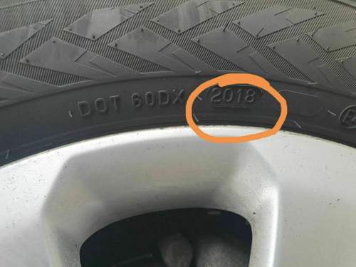

Hallo
Habe mir gestern neue Winterreifen beim Fachhändler gekauft.
Reifen Größe 175/65R14 von Fulda.Bei der DOT Nummer stehen allerdings folgende Buchstaben
DLEX
wer weiß wie man das umschlüsselt?

Ist wohl bei den Nokian etwas unkonventionell, das Herstelldatum steht da nicht unmittelbar hinter dem DOT, sondern dazwischen kommen noch andere Angaben. Irgendwo muß da aber auch das Datum stehen, oftmals wohl mit einem DCH oder sowas. Jedenfalls an irgendeiner Stelle steht eine 4-stellige Zahl (wahrscheinlich hinter einer Buchstabenkombination, die nicht DOT ist). Bleibt wohl nur, die komplette Beschriftung auf beiden Seiten genau abzusuchen.
[Von Motor-Talk aus dem Thema 'Dot Nummer 60DX was soll jetzt die Herstellungsjahr sein?' überführt.]
Ja nur das was auf den Bildern abgebildet ist .
Ich werde gleich Mal die andere Hälfte des reifen abfotografieren und posten vielleicht findet ja einer das herstellungsdatum.

Ich habe jetzt Bilder allen Zahlen umreifen gemacht wo die DOT Nummer nicht norm ist

2018 steht doch da.

Genauer gesagt 20KW/2018...

DOT 60DX steht für den Herstellercode und die Größe, dann kommt die Nummernfolge für die Fertigungswoche (2-stellig) im Fertigungsjahr (1 oder 2-stellig). Sollte es nur 1-stellig sein dann weißt ein Dreieck auf das vergangene Jahrtausend hin.
60 steht wohl für: OOO ‘NOKIAN’ TYRES’ LENINGRAD REGION, VSEVOLOZHSK Russland
DX ist der Sizecode, dazu habe ich keine Tabelle finden können.
Angaben ohne Gewähr 😁

20 Kalenderwoche 2018. Punkt.

Die vierstellige Zahl muss nicht mit DOT stehen aber die eingerahmte vierstellige Zahl ist eindeutig das Herstellungsjahr samt KW 2018, war aber lange gelagert wenn man bedenkt 2 Jahre
