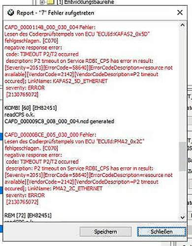

Kennt jemand die Fehlermeldung "Lesen des Codierprüfstempels von ECU ### fehlgeschlagen"? Was bedeutet das bzw. was lief hier schief (vielleicht psdzdata zu alt?)?
Habe ich bisher noch nie gesehen und stehe nun wie der Ochs vorm Berg. Beim Auslesen der CAFD an einem neuen Fahrzeug erschien der Fehler 7x, die anderen 24 CAFD liessen sich auslesen und auch codieren.

Bei zu alten Daten siehst Du den Fehler "Object not found". RDBI_CPS sieht hier eher nach einem Lesen bei "Zündung aus" aus oder nach einem anderen Fehler. Denke mal nicht, dass es an den Daten oder E-Sys liegt, das schaut eher nach einem Bedienfehler aus.

Aber wie ist das möglich? Ich habe alle CAFD markiert und auf einmal ausgelesen. Wie man an dem gezeigten Ausschnitt sieht werden die meisten gelesen (24x) und dazwischen gestreut 7x nicht.
Ich würde es wohl verstehen wenn ab einem bestimmten Zeitpunkt alle nicht mehr gelesen würden. Dann wäre etwas dazwischengekommen.
Habe es zweimal versucht, beides mal mit gleichem Ergebnis.

Ich komme darauf, weil bei mangelnder Zündung oder schwächer Batterie die Kafas mit die erste ECU ist, die futsch geht.

danke für den Hinweis. Jetzt wo Du es so sagst.... die Batterie war nicht ganz voll trotz vorheriger BAB Fahrt von 200km. Das CTEK MXS10 zeigte beim Anklemmen auch nur drei Balken (von 7 glaube ich). Das Ladegerät blieb nach einer Stunde vorladen aber während der ganzen Zeit dran, so dass der Ladezustand insgesamt nicht abfiel sondern leicht (1 Teilstrich) anstieg (online wurden nur rasch die Daten ausgelesen; codiert wurde offline).
Kann eine nur teilgeladene Batterie (Ladezustand vieleicht 50% vom absoluten Wert) solche Effekte auslösen?
Das Auto war übrigens ein nur 2 Jahre alter F83, Batterie also noch nicht so alt. Bei einem F33 hatte ich mich übrigens auch mehrmals über einen nur sehr geringen Ladezustand der Batterie trotz vorheriger Langstreckenfahrt und ohne Auffälligkeiten im Alltag gewundert. Scheint also normal zu sein.
Wie dem auch sei. Ich hoffe den M4 bald wieder zu sehen. Dann versuchen wir einmal die Batterie vorher komplett voll zu laden und wiederholen das Experiment.
