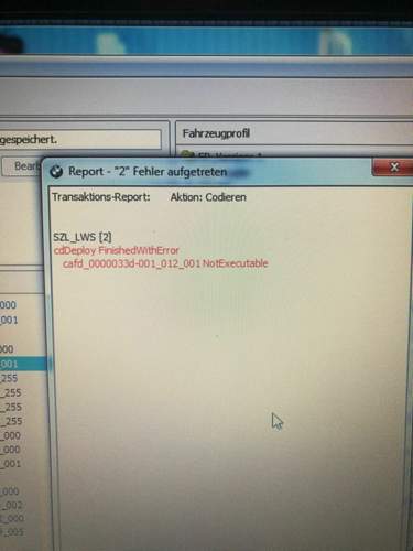

Kann mir einer sagen warum ich ein Ersatz Szl nicht codieren kann?
Bekomme immer diese Fehlermeldung
Weil die CAFD Tot ist und diese nicht gelesen werden kann..
Neue CAFD zuweisen, SZL Codieren, Codierdaten lesen..

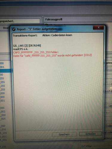

Das hab ich auch schon probiert bekomme aber dann die Fehlermeldung im Anhang.
Habe auch mit bimmercode Backup hochgeladen dann wird eine funktionierende Cafd angezeigt allerdings funktionieren Schaltwippen, lhz und säulenverstellung nicht mehr obwohl die auf aktiv stehen.
Eventuell ist dein Datenstand zu alt..
Mein Auto hat die I Stufe 11-2016
Wird es gehen wenn ich nur das Szl auf neuere I Stufe flashe?
Ich meinte den Datenstand von deinen PSdZdata
Ich lade grad v63 runter probiere es damit dafür reichen ja Lite?
V63 könnten schon zu alt sein. Aktuell ist 4.21.32
